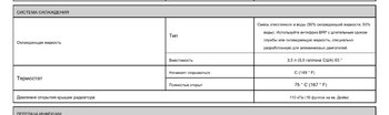

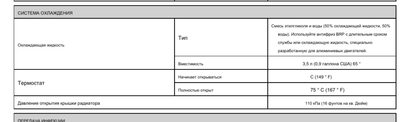

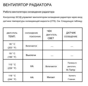

Посоветуйте с выбором антифриза пожалуйста.
Низкотемпературные характеристики вобще не имеют значения,  ниже 0 (-5) нет смысла . Эксплуатация экстримальная, вентилятор срабатывает постоянно,  объем жидкости 2.2L.
Производитель указывает только такие характеристики ( на фото).

Выбираю из
Extreme VRA SPORT
Evans Power Sports 180
Havoline XLC
2 часа назад, Небритый сказал:
Havoline XLC
или он же COOLSTREAM Premium - бери не прогадаешь.
Если посмотреть на мануалы на английском языке, то там можно найти "отсылки" на продукцию XPS.
Причем при детальном поиске BRP XPS coolant/XPS Long Life (orange) - уж очень похожи на Havoline XLC.
Изменено пользователем Orlovich
