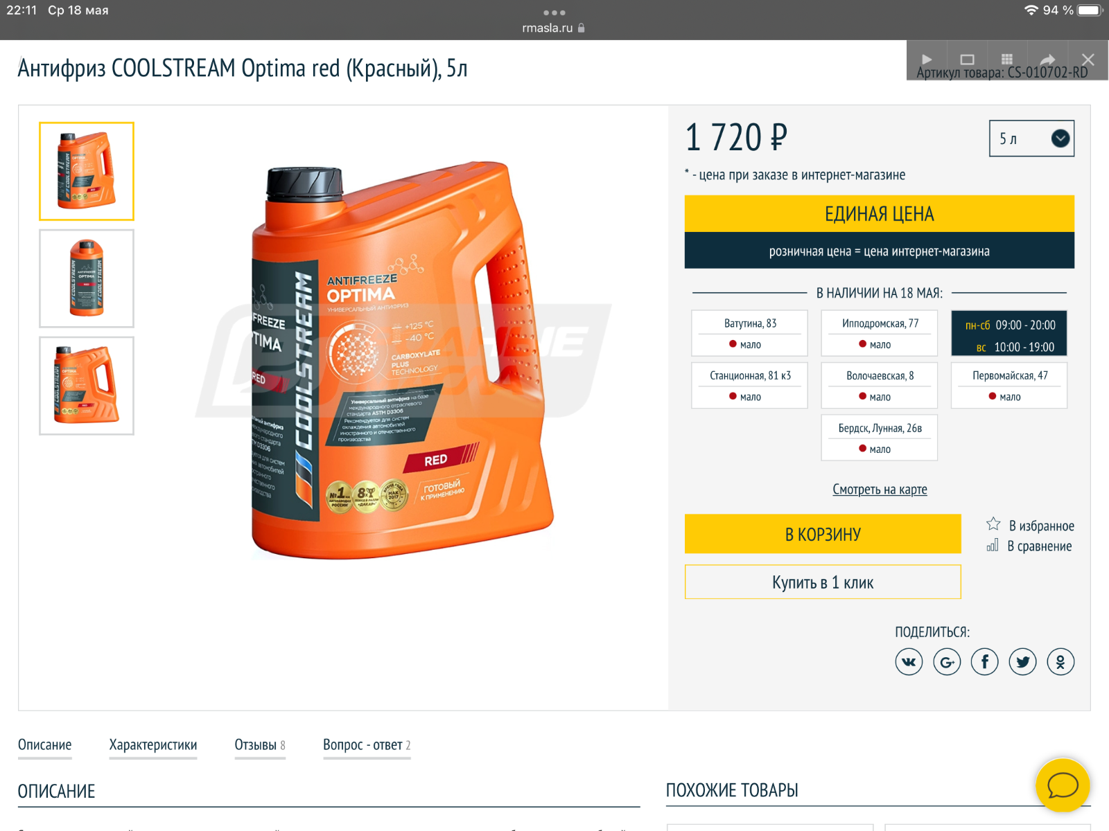

ps-этот?
Изменено пользователем Rim5
10 минут назад, Buran сказал:
Нет, не этот а этот : https://www.cool-stream.ru/catalog/antifreeze/jpn-pink-red/
он не карбоксилатный
его нельзя мешать
а вот тот что я показал, то что надо

ps-этот?
Не этот, кулстрим JPN.
Из TCL тогда надо Power брать, он сопоставим с SLLC, как и кулстрим JPN. Если брать TCL LLC., то он на меньший срок, нежели кулстрим.
