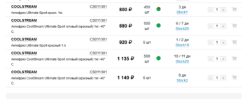

пока COOLSTREAM Premium 40 10 кг тара  в перспективе  ближайшей. В ноябре машине 3 года, вот и полезу.
сначала увидел там какой то новый спорт появился.. но он с силикатами  вроде. Выбор остановил на премиуме.
Изменено пользователем dx643
4 минуты назад, dx643 сказал:
Чем грозит,если залить  в гражданский авто. Есть 2 конистры.
Изменено пользователем hik
6 минут назад, hik сказал:
гражданский
Ничем, только деньгами. Если халява-можно.
5 часов назад, lexandro401 сказал:
ну да за год разброс хороший
