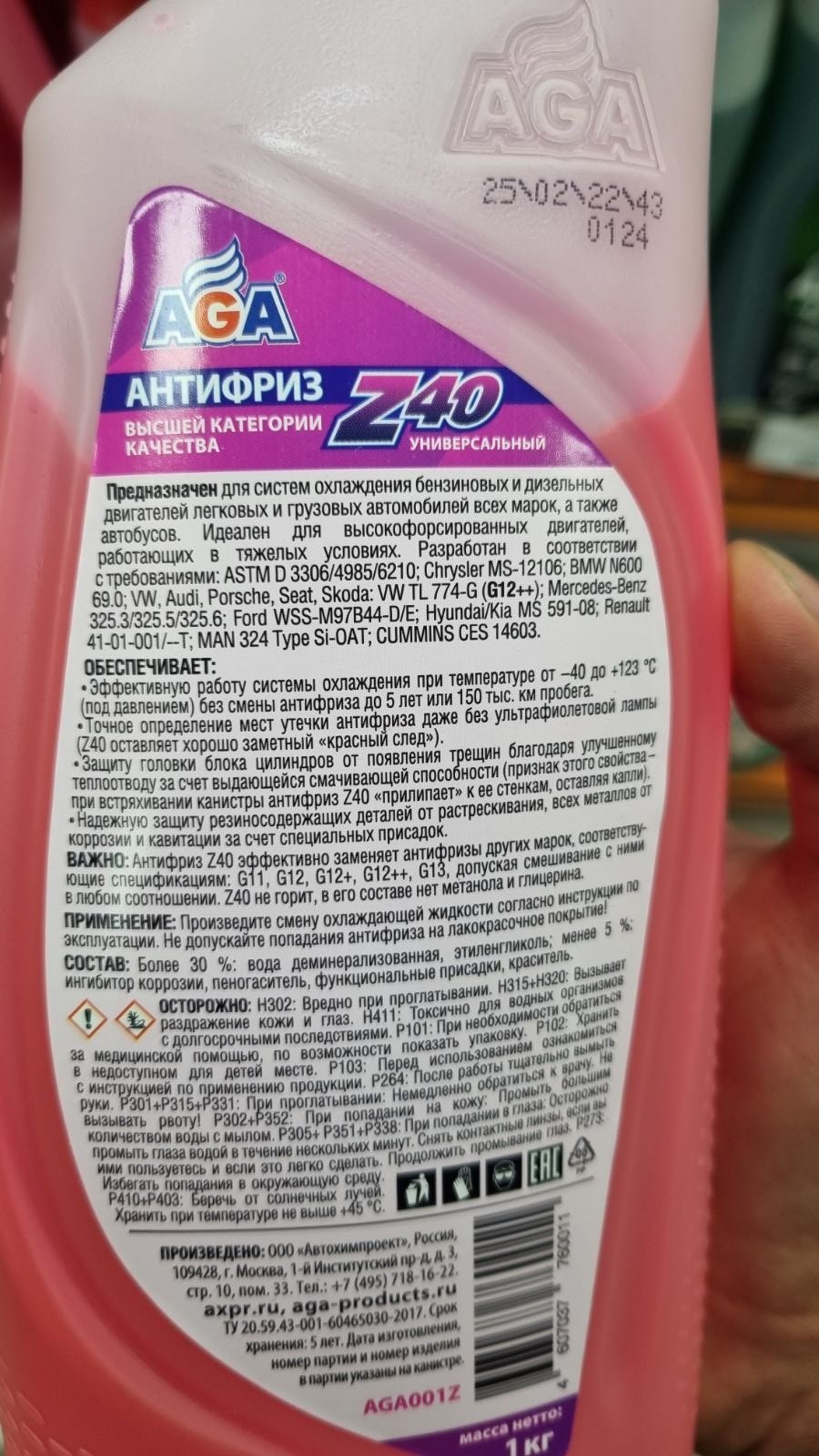

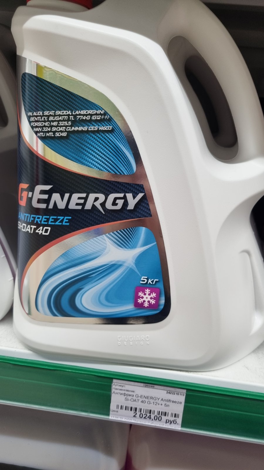

Хотел купить Кулстрим но не нашел в городе.. под заказ приедет через 5 дней, мне срочно надо
ПО магазинам пошарился Нашел AGA и G-Энерджи..
какой из них лучше залить в мой мотор?
В моем моторе сейчас плещется заводской G13 + немного G12Evo
В ниву всегда лил AGA, ничего хорошего или плохого сказать не могу..
5 часов назад, ShukhratM сказал:
AGA- шняга. В отечественные машины фосфатники вообще идут.
