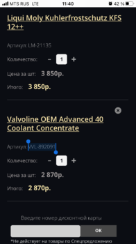

6 января 20224 г 29 минут назад, Barmaley сказал: Нормальность и совместимость никак не связаны. Не у меня, а в Орше, где 3 тюрьмы на 100 тыс. Там со словами надо быть осторожно Был и в Орше . на парней не обращают внимание уважаемые сидельцы. Как и в Барановичах , откуда я родом. и где тоже есть люди разные. Есть другие признаки не мужика:) Что скажете по этим двум жижам?
6 января 20224 г 4 минуты назад, trofim2805 сказал: Был и в Орше . на парней не обращают внимание уважаемые сидельцы. Не надо путать туризм с эмиграцией (с) 4 минуты назад, trofim2805 сказал: Что скажете по этим двум жижам? Valvoline нормально. LM - переплата за рекламу. Хотите оплачивать путан режисёру или бисексуалов-креативщиков? Думаю, что нет. Вам ещё систему отмывать.
6 января 20224 г 7 минут назад, Barmaley сказал: Не надо путать туризм с эмиграцией (с) Valvoline нормально. LM - переплата за рекламу. Хотите оплачивать путан режисёру или бисексуалов-креативщиков? Думаю, что нет. Вам ещё систему отмывать. Про ликви также подумал. Валволайн беру. Спасибо.
