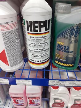

Уже купил валволайн.
Поеду к ним.
Решу точно это все . спасибо .

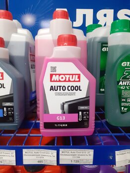

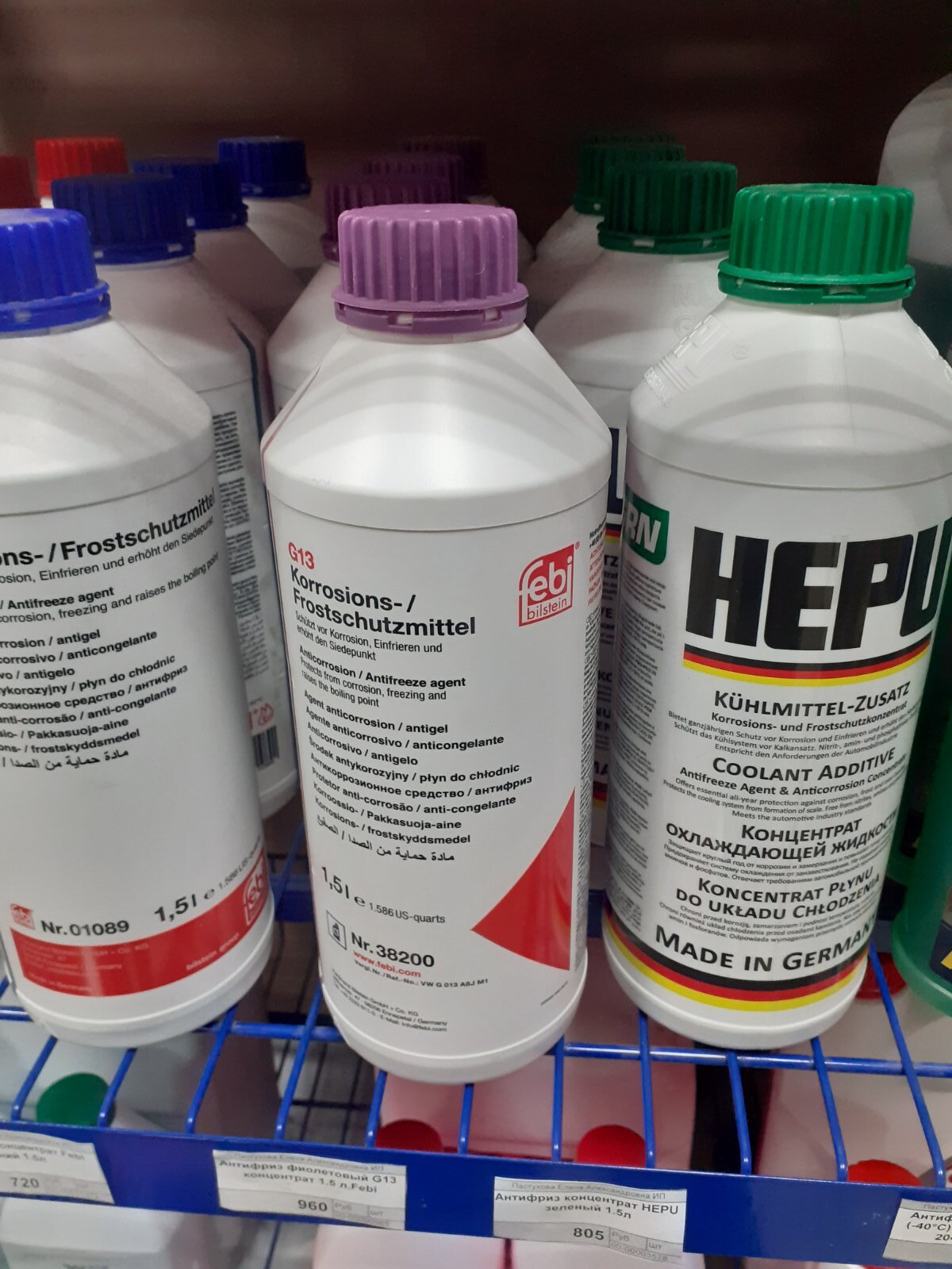

Форумчанам добрый день! Вообщем коллеги по совету Mobil antifreeze advansed я днем с огнем в нашем городе не нашел. Из более-менее внушающих доверие есть толтко такие антифризы. Какой посоветуете для полной замены? Subaru outback BR 2014г. Двигатель EJ253.
