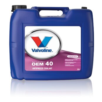

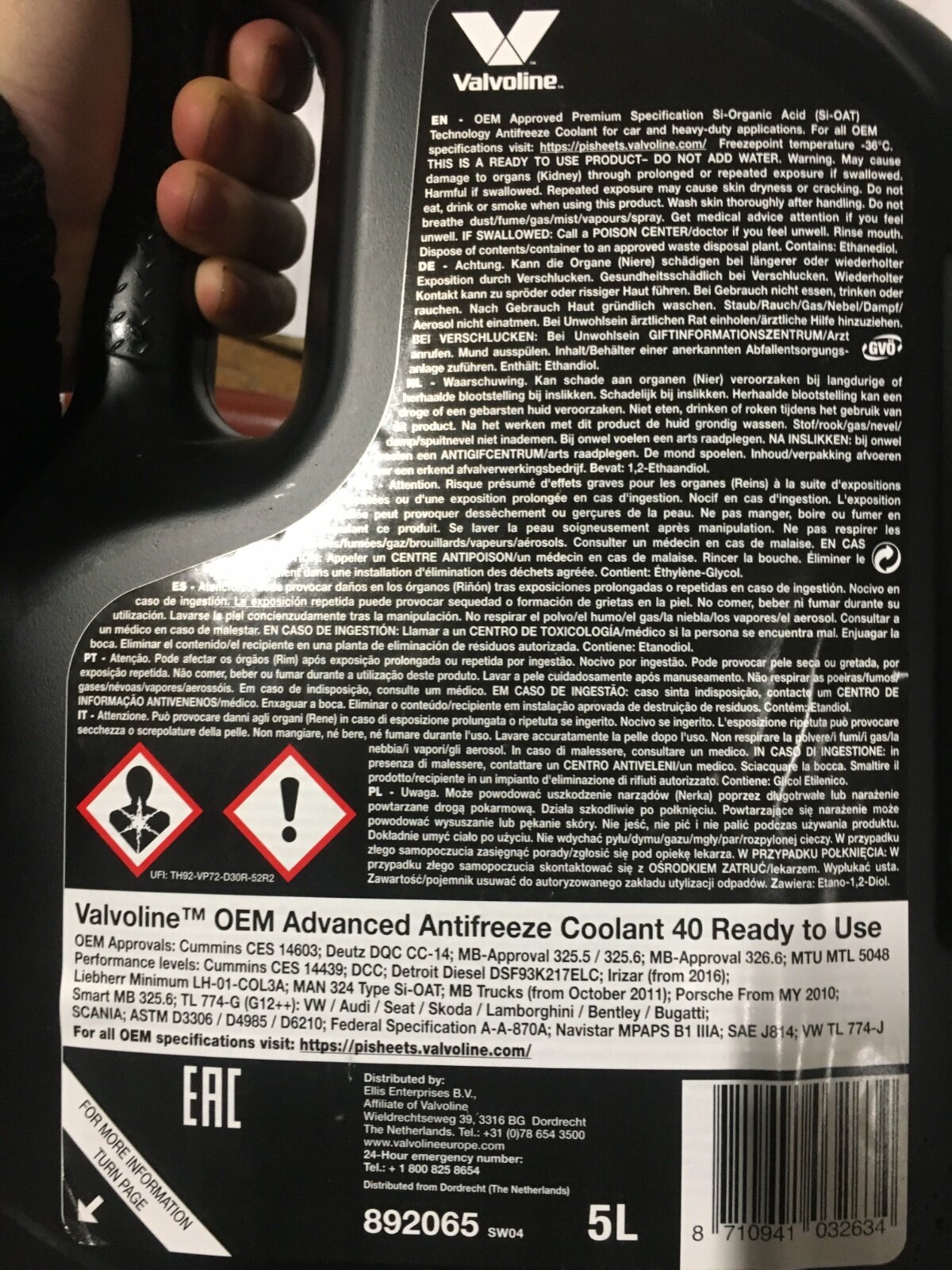

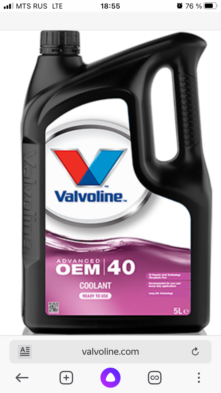

Пацаны , как понять.?
Заказывал концентрат. в каталогах пишут что это и есть концентрат.
А на банке вроде нет обозначения , что это концентрат.
trofim2805 На канистре "Ready to Use" - это готовый антифриз.
На концентрате на писано, что это концентрат
1 час назад, Vasek555 сказал:
Спасибо.
Плохо.
Нужно еще значит
