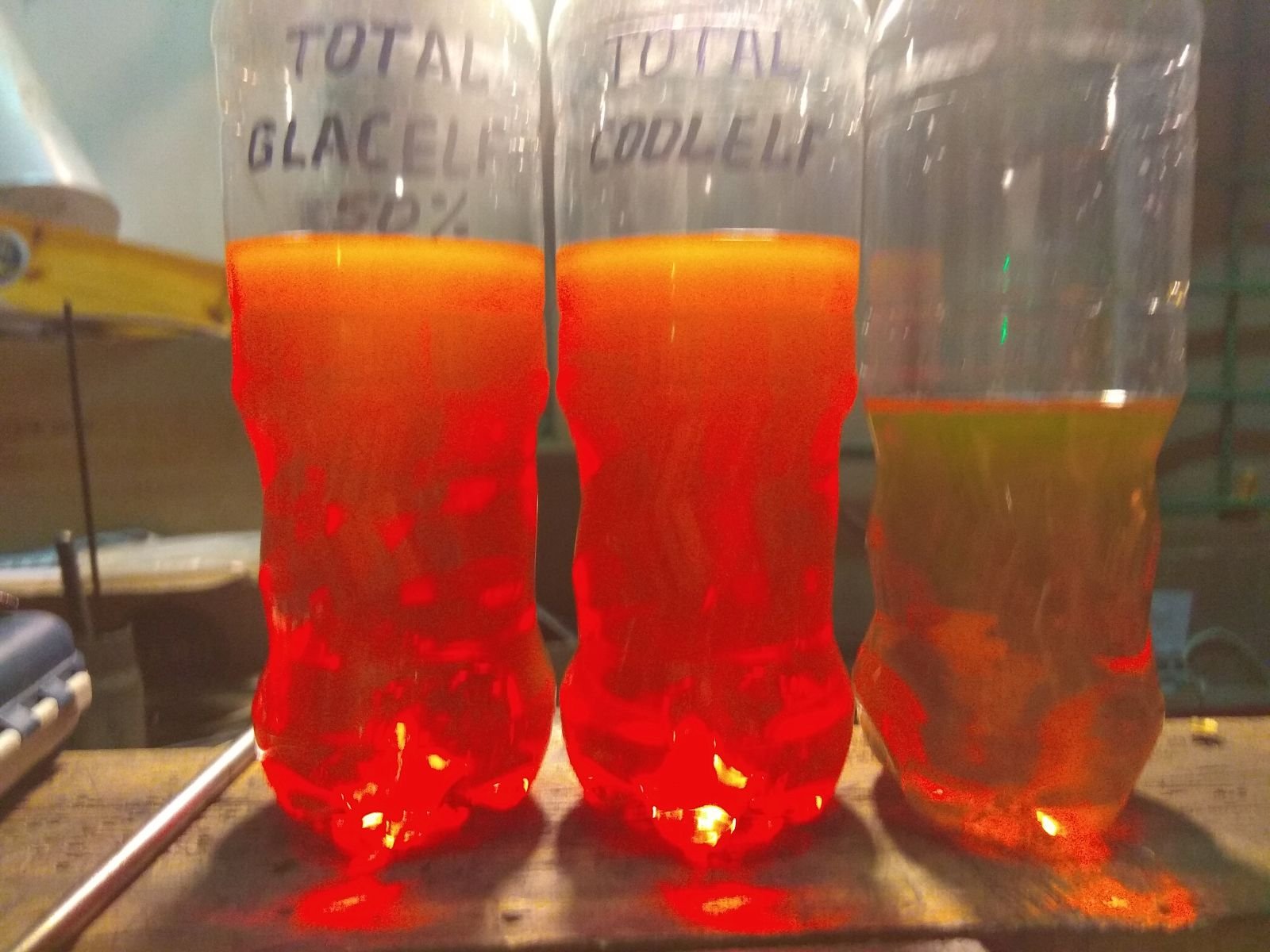

Доброго дня.
Есть рено 15года с двигателем К9К, охлаждающая жидкость (по мануалу Glaceol RX type D) цветом зелено-желтая, возможно чуть-чуть с розовым.
Допустимо ли долить TOTAL GLACELF AUTO SUPRA?
Насколько я разобрался это одно и то же (цвет не считается)
19 минут назад, Alex_P_P сказал:
Доброго дня.
Для начала вопрос : протекло или выкипело?
Точно не скажу. После прошлой зимы долил 300-400мл воды - летом уровень держался. Сейчас опять замечаю, что понижается.
PS Но выкипать точно не должно, прогревается неохотно.
PPs Нашел фотки. Летом чуть сливал (правая емкость) для сравнения с тоталом cooling.thumb.jpg.787e54cb09430ab149f691082e8bef55.jpg
Изменено пользователем Alex_P_P
доп инфо
Вот это вода и выкипает. Просто долить воды, и всё.

Alex_P_P ты можешь долить в свою заводскую заливку (продукт Coolstream NRC) сервисный продукт Glaceol RX type D или его ребренды коих много (Havoline XLC/Coolstream Premium/TOTAL GLACELF AUTO SUPRA и др.).
А можешь поступить как советовал lexandro401 так как это полностью вменяемая рекомендация.
