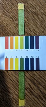

Повторил. Взял в 5мл шприц и принес домой. Проверил рН через 1 час после заноса домой (на улице +1, в гараже столько же) и через 4 часа.
Первый тест наверху, второй внизу.
Первая полоска где-то по середине, темнее 7 (жена тоже самое подтвердила) и светлее 8 т.е 7.5 чтли.
Вторая явно 8, т.е от температуры зависимость есть явная.
Что теперь с 8 делать с ОЖ?
P.S. Капнул немного ОЖ на пальцы - жирная жижа, между пальцев скользит легко, водой смывается довольно легко.
P.P.S подсохла 2-я бумажка и стала неотличима от первой т.е 7.5 скорее всего реальный рН.
1 час назад, advert2 сказал:
Забудь про это свойство.
ОЖ ещё рабочее) можно не менять, а так решай сам)
3 минуты назад, Orlovich сказал:
ОК, просто были наблюдения.
5 минут назад, Orlovich сказал:
Ну раз рабочее, то зачем ей мешать, пусть дальше трудиться, к концу лета (или года) повторим - бумажек много есть ))
Для себя запомнить. рН 7 и ниже надо менять, а верхняя граница у новой, качественной ОЖ какая должна быть, пишут вроде от 7-9?
Вообще, есть какой то диапазон из которого не надо выходить?
advert2 при эксплуатации ОЖ pH только падает, нижняя граница 7,0 (6,5 - для любителей экстрима), верхняя граница у небольшого числа спецпродуктов ~10,5.
