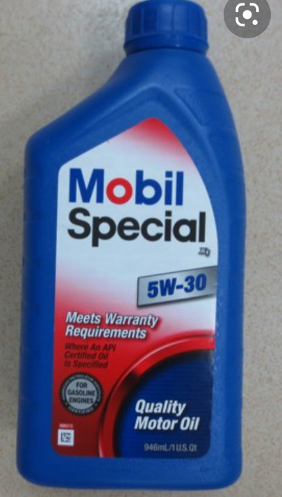

На бензине и гоняем . На 95-ом. Кстати , пользовал в 2013 году в ВАЗ 21053 карбюратор  Mobil Special 5W 30 по зиме. Нареканий не было зимой. В мае при плюс 20 - 25 ‘С и частой ездой по трассе свыше 120 км/я начало угорать. Посмотрим на CAM2.

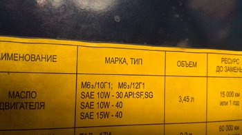

Когда у меня была шестёрка, было за счастье заливать Лотос 10/40. А вот когда была новая десятка с 1.6 16кл она смело отбегала даже с учётом нашей жары 100тыс (и бегает до сих пор, так как я её все эти годы обслуживаю) на 5/30 А3. А вот я сфоткал специально для темы заводскую наклейку по капотом к мелитопольскому МЕМЗ (это двигатель таврии, он же 1.1 1.2 1.3 1.4, в том числе ставится на Дэу сенс/ланос. (Понятно, что сказанное выше на прямую не относится к двигателю классики, но для информации, а главное допускается w30 в заводской рекомендации)
11 минут назад, Nazar-ua сказал:
Там и 15w40 допускается,и что с того,у ВАЗ заводские рекомендаций от 5w30 до 20w50, ориентироваться на температуру
От 0W...
