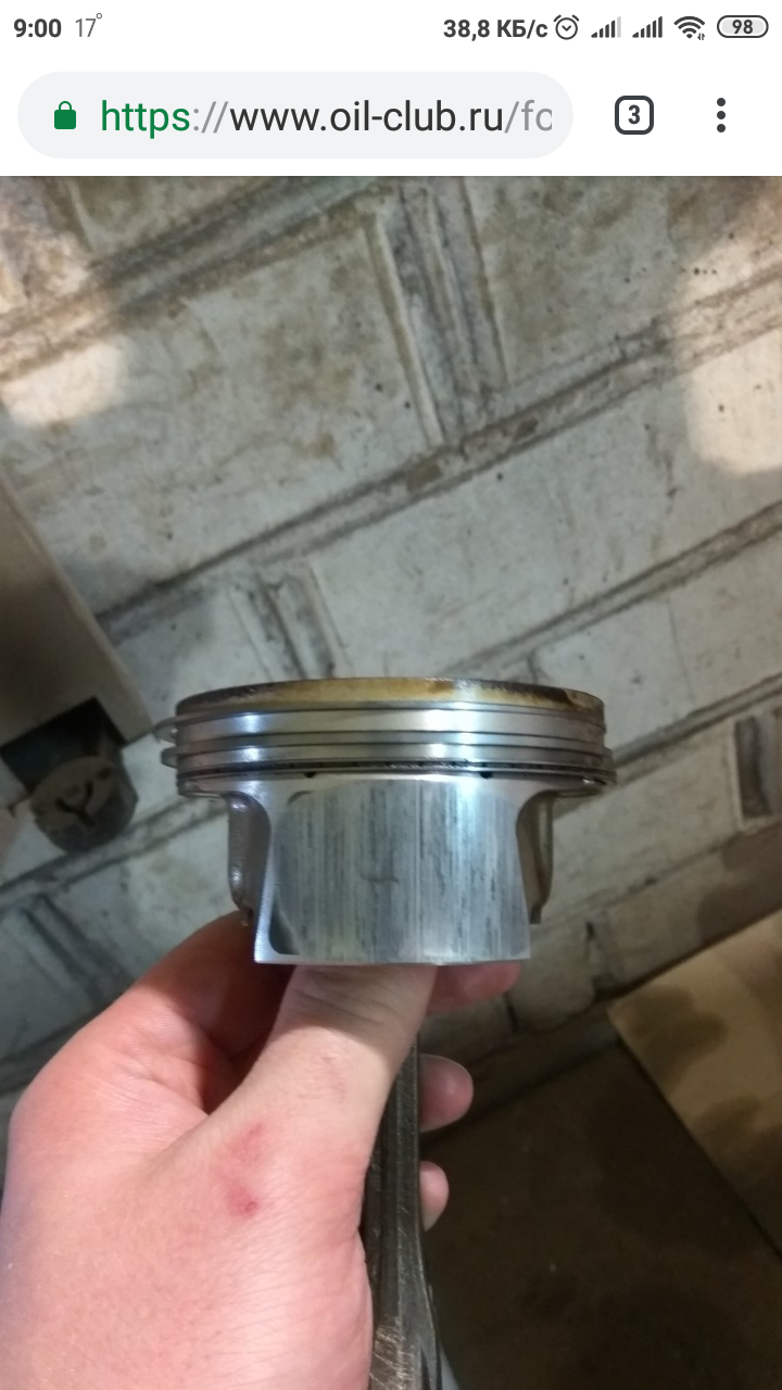

11 минут назад, stranger сказал:
Пара поршень-цилиндр поэтому и не важна в выборе масла. Но мамкины инженеры почему то считают, что это самая важная часть в смазке двигателя.
Да без базара,а вот и эффект от таких умозаключений:good2:

7 минут назад, Максим Л. сказал:
Согласен! Просто ЭТО проявляется жором масла ну, 0,5 л на 1000 км...А ВАЗ допускает 0,7... Вот раньше у японцев верным признаком близкой капиталки был расход масла в 300 гр. на 1000 км... Я думаю, ВАМ не надо объяснять, почему, раньше моторы ходили долго ( и сейчас ТЕ моторы, с ТЕМИ допусками масел ходят долго), а современные  сейчас ВДРУГ - 100-200 тыр. и аут...
