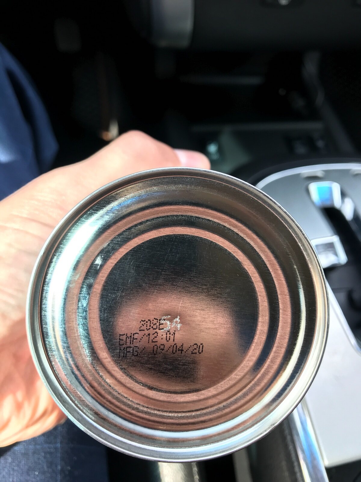

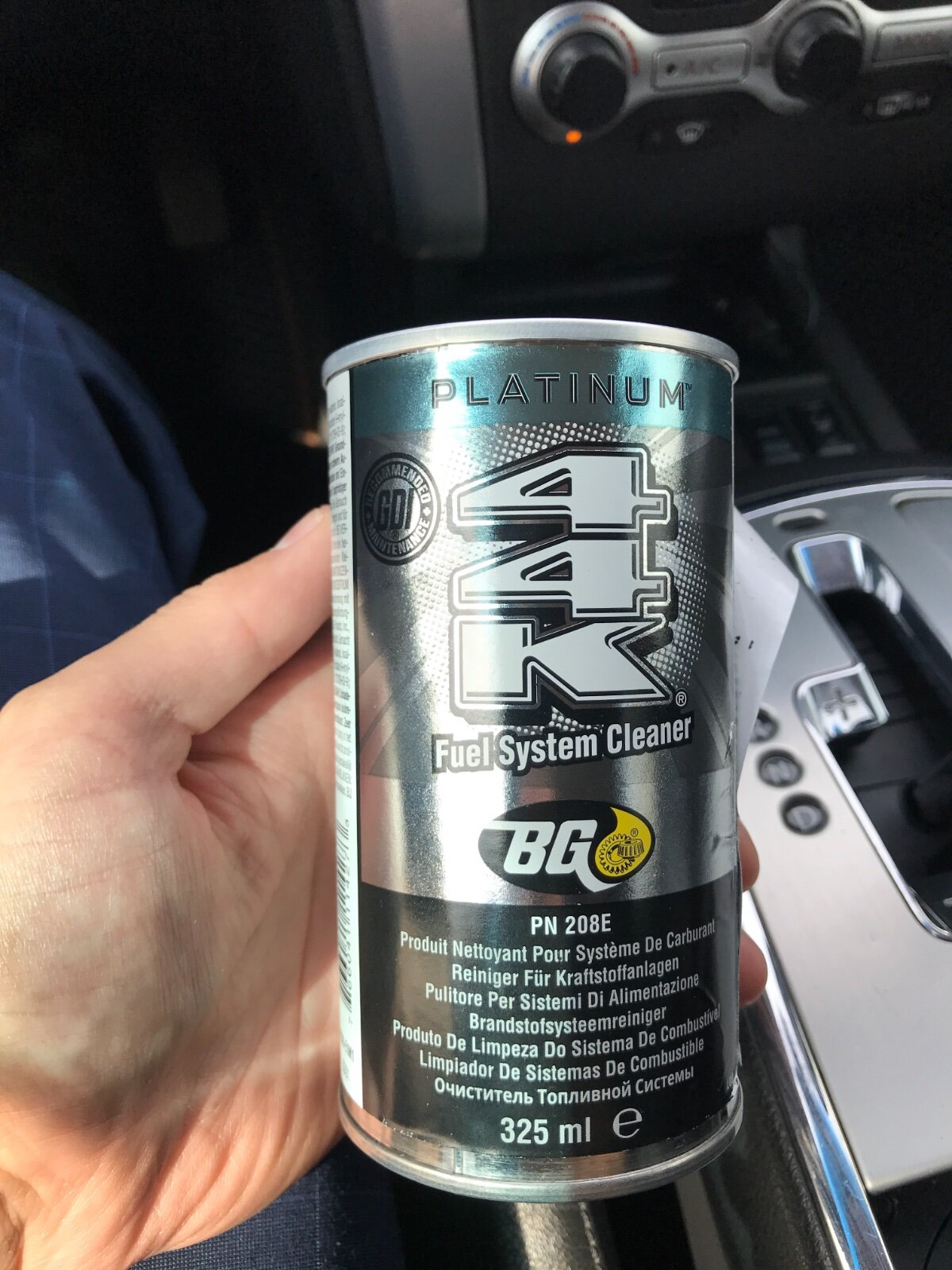

Подскажите. Не подделку взял? Bg208 смущает наклейка липкая отходит с трудом.
23 часа назад, jgun_ev сказал:
У меня так же с трудом отходила. Возможно уже давно произведена и жара этим летом какая. Как будто приклелась. На вкус и запах нормальная жижа была)
19.08.2021 в 16:15, jgun_ev сказал:
Нет,выбит номер на дне,это делается для пометки конкретного диллера по регионам,что бы торговали только по своим регионам!
Сегодня тоже купил, 1360₽. Когда забирал в магазе, уаидел надпись платинум. Это норм?
Да нормально
Народ подскажите, не кривая? Формат даты изготовления смущает, брал на озоне.
Только что, Nemo1980 сказал:
Забыл, это 109.
Дата выпуска 20 год..что не так ?
3 часа назад, NLK сказал:
Смутил формат, обычно день, месяц, год, ну или наоборот. А тут что, месяц, день, год? Ни разу просто не встречал такой маркировки.
Изменено пользователем Nemo1980
