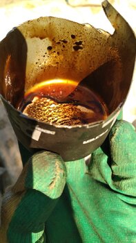

По 120-ке есть еще одна более серьезная рекомендация: 50 минут на 2.500 оборотов + 10 мин на ХХ.
Вариант абсолютно рабочий, опробован на моем моторе. Мыл я 120-кой по этой схеме как завершающий этап после раскоксовки маслосъемных колец и уже после 109-ки (20 мин на 2.000 об. + 10 мин на ХХ). Чтобы понять, был ли эффект, вскрыл масляный фильтр.
С учетом того, что уже пару лет при каждой замене масла промываюсь несколькими промывками, то я все же ожидал увидеть чистые потроха фильтра, но не тут то было...  Можно только догадываться, сколько еще застряло срача в шторка фильтрующего элемента...
