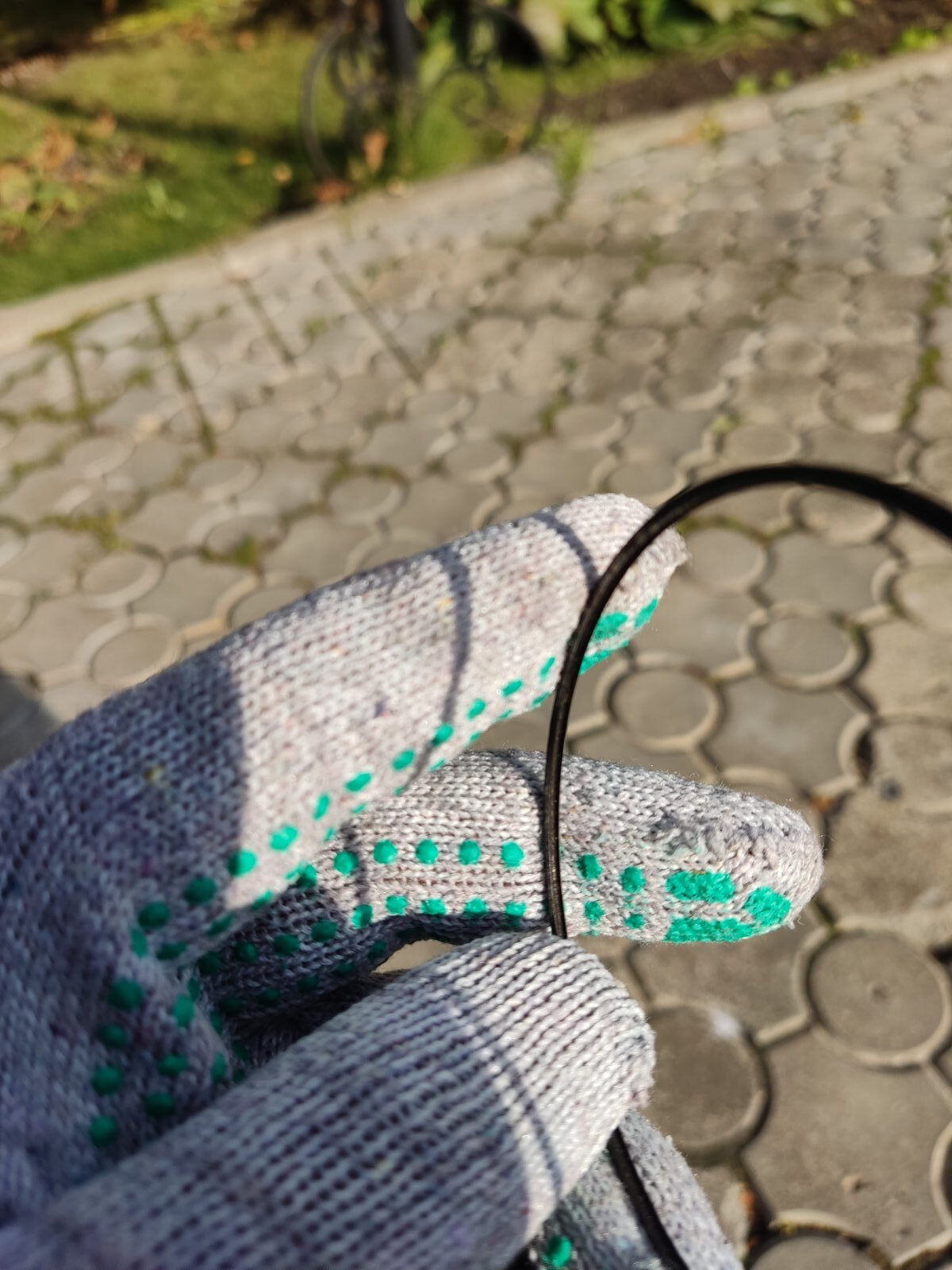

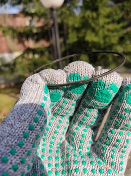

Уже где то выше писал. Уронил в камеру сгорания деталь от эндоскопа)) Пришлось разбирать двигатель

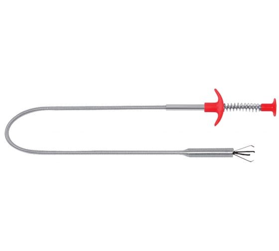

Вот так огорчение..., а цанговым захватом нельзя было достать?
Изменено пользователем steamroller
Да уж...жестко
3 часа назад, steamroller сказал:
Пытался. И пылесосом и пластилином))) .В итоге, на эвакуатор и в сервис.
Будьте осторожны с китайским эндоскопами, у меня отломилось зеркальце, которое надевается  на камеру. То что случилось, скорее даже, к лучшему. Потратился,конечно,но теперь не болит голова по поводу раскоксовки, лью хорошее масло и меняю чаще)))
Промывку теперь использую как профилактику
Изменено пользователем Pavlic

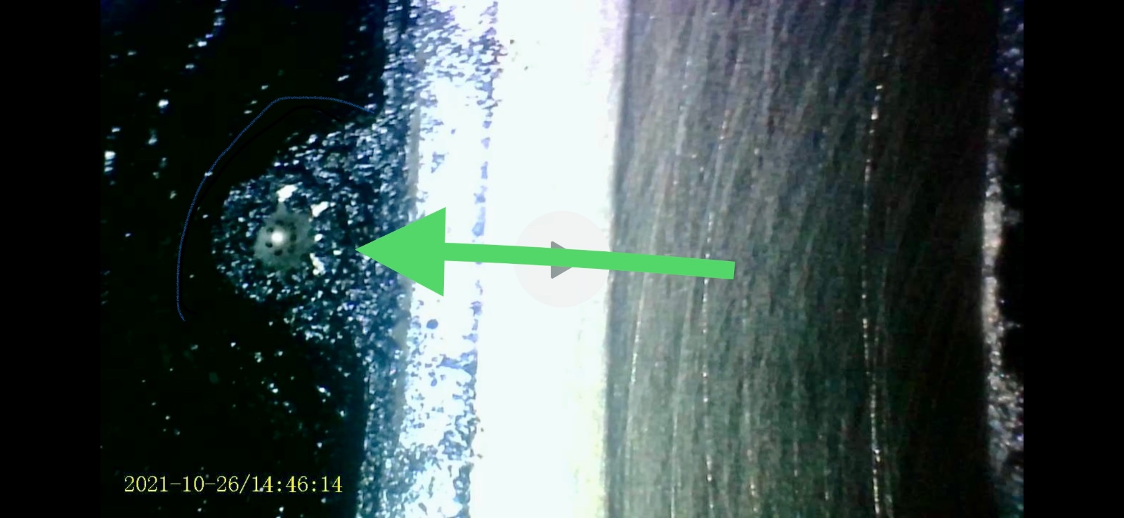

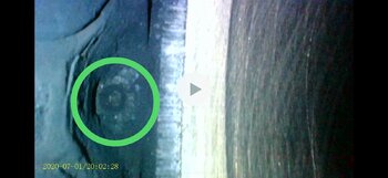

1. пробег 124ткм (подтвержденый),  двс 3,2 opel antara. расхода масла за 3 ткм не заметил вообще ( машину только купил), за  это время 3 раза менял масло на оригинал дексос2 GM 5W30. Что раньше заливали не могу сказать, скорее всего от ТО до ТО как по мануалу. под клапанной крышкой лаковые отложения, в цилиндах нагар (при замене свечей, смотрел эндоскопом) машина городская все 11 лет ездила женщина по городу, думаю из за этого....
