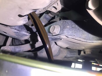

Где то тут на форуме мельком прочел про BF109 что "ядреная химия" У нас в городе появился человек который хочет наладить продажу химии и оборудования. Решил проверить на своем движке.
Закупил комплект химии, обошлось не дорого 1060руб. Две банки BF109, Банка в бак чистка топливной, аэрозоль для дроссельной. И добавка в новое масло, если честно боялся добавлять, но залил.
Итак провел такую процедуру: Масло Петро-Канада дюрон 0-30. был залит ВитаФлюш, проехал 930км. И неделю ездил в баке средство для очистки форсунок и топливной системы. Залил 109 на 1200об/мин проработал 10минут. слил черную как нефть масло (общий пробег на нем был 3200км) выхлоп резал глаза, но без дыма,сменил масл.фильтр. Залил G-Energy 10w40 (на халяву) туда тоже банку 109 также 10минут. сливаю, масло потемнело, но уже не черное. Сменил фильтр и свежее масло Дюрон 0-30 туда баночку средства МОА модификатор трения, и вроде резинкам эластичность возвращает.
Ну дальше посмотрю что будет. До этого, синий дым при запуске, сильный дым при прогазовке выше 3000об/мин. расход 1л на 1000км. а может и более, доливал по 200-300гр в неделю.

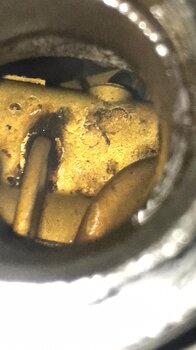

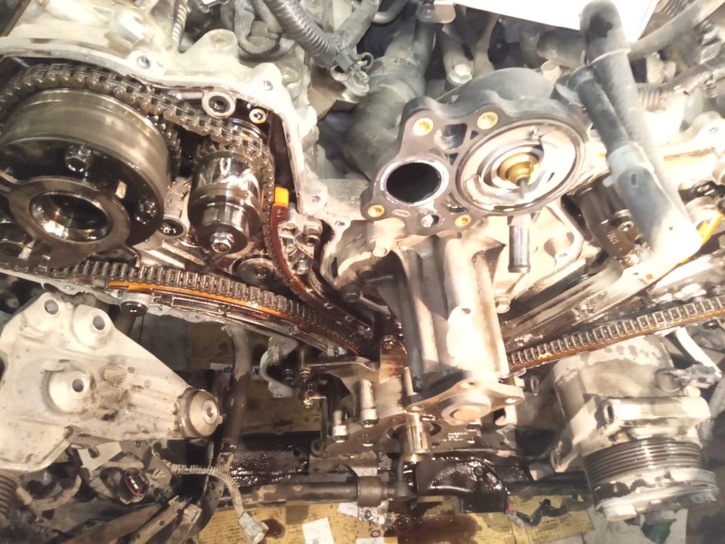

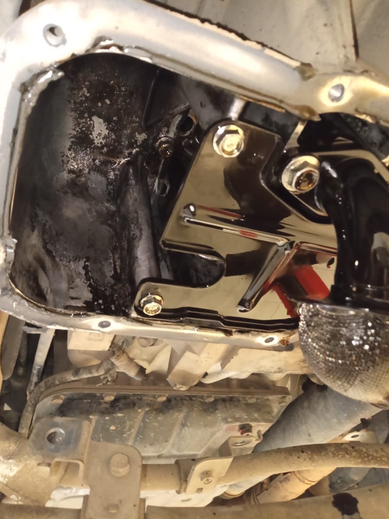

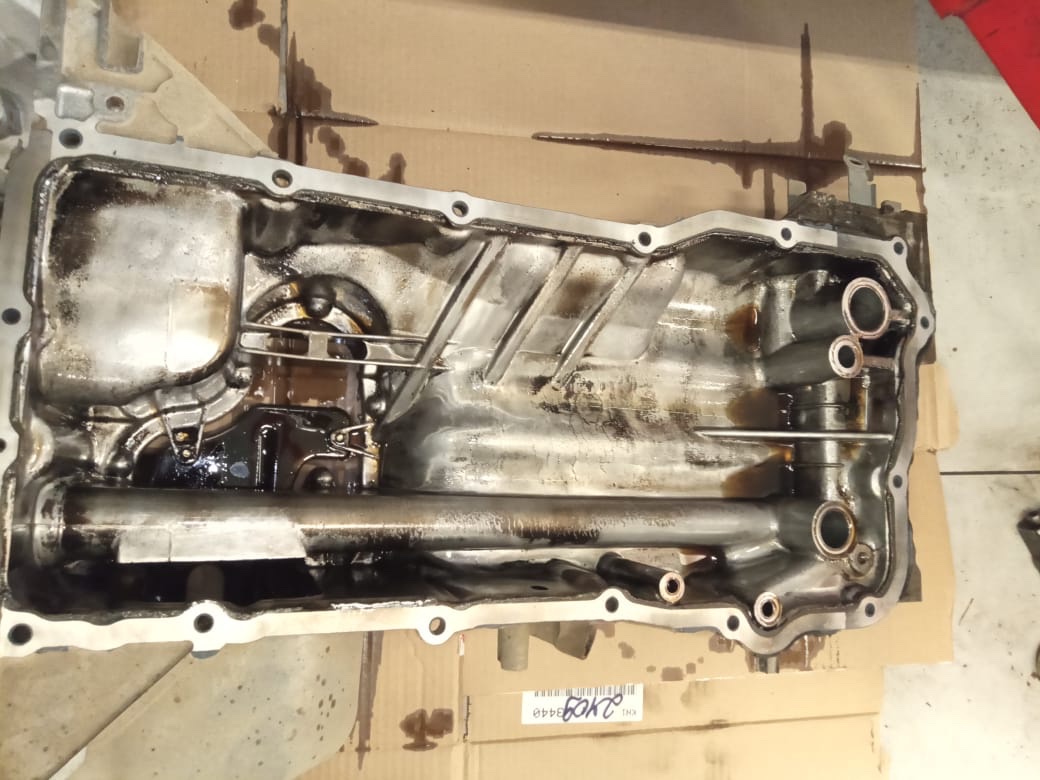

1. пробег 124ткм (подтвержденый),  двс 3,2 opel antara. расхода масла за 3 ткм не заметил вообще ( машину только купил), за  это время 3 раза менял масло на оригинал дексос2 GM 5W30. Что раньше заливали не могу сказать, скорее всего от ТО до ТО как по мануалу. под клапанной крышкой лаковые отложения, в цилиндах нагар (при замене свечей, смотрел эндоскопом) машина городская все 11 лет ездила женщина по городу, думаю из за этого....
2. BG109
3. Пробовал хай гир и ликви моли, мягкие на 200км и 5ти минутки перед заменой. стало немного чище, но хочу чтоб было идеально, на сколько это возможно конечно. Масло готов менять хоть каждую 1000км, но в моющих способностях сомневаюсь. Хочу все промыть и постоянно менять масло раз в 5ткм.
4. У этих двигателей цепь меняется ближе к  100ткм, судя по сервисной книге и форуму антараводов, у некоторых раньше ошибка вылазиет. Там стоит форсунка которая брызгает на цепи (их там 2), при нехватке масла цепь быстро умирает, замена приближается к 50т рублей. Вот и встал вопрос с голоданием. По мануалу 6,7 литра. Но по рекомендации производителя дилеру, держать уровень либо 7литров либо максимум.
