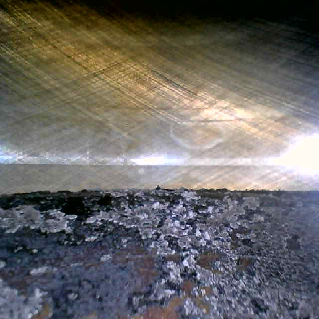

7 часов назад, Проезжий сказал:
Что касаемо доступности до колец,- ежели очень худо, всё просто просочится в поддон и Вы это поймёте когда будете " продувать" свечные колодцы. Где меньше грязи- там более залегшие кольца.
При неубитом состоянии ЦПГ, не так то просто продавить моющее средство через кольца. Зазоры в замках компрессионных колец всего 0,2 мм, и если до начала раскоксовки колец предварительно не помыть саму камеру сгорания,  то весь нагар с поршня и клапанов быстро забьют все доступные щели для просачивания жижи к нижним кольцам.
Я вчера утром начал раскоксовывать свой мотор и впереди у меня еще 2-ое суток на данную процедуру. Делаю на улице, рядом с гаражом, без всяких подогревов мотора.
На предварительную отмывку камер сгорания ушло чуть больше баллона. Еще 1,5 баллона сейчас залито для размачивания самих колец. Продавливается жижа ОЧЕНЬ медленно, даже при условии, что я, крутя коленвал, оставляю поршня в ВМТ на некоторое время. Объем продавливаемой жижи контролирую, периодически измеряя ее уровень в камерах сгорания прозрачной трубкой. По мере ее ухода - добавляю. В моем случае уровень жижи падает во всех цилиндрах с одинаковой скоростью.
9 часов назад, Проезжий сказал:
Gzox не может применятся при т-ре ниже 60 градусов.
Я для своих раскоксовой использовал только Gzox, при этом температура мотора при его заливке никогда не превышала 60-ти градусов. Сейчас у меня на стенках цилиндров имеются полосы и разводы.
Белковод в своих видео говорит, что это плохо и является следствием применения данного препарата в горячих двигателях...
Выводы делайте сами.
