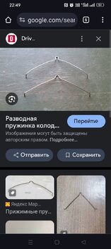

Ни разу не видел колодок с разводящими пружинами.
У Вас нет фото ?
У Гугла есть. Тебя походу и там забанили уже:sarcastic:

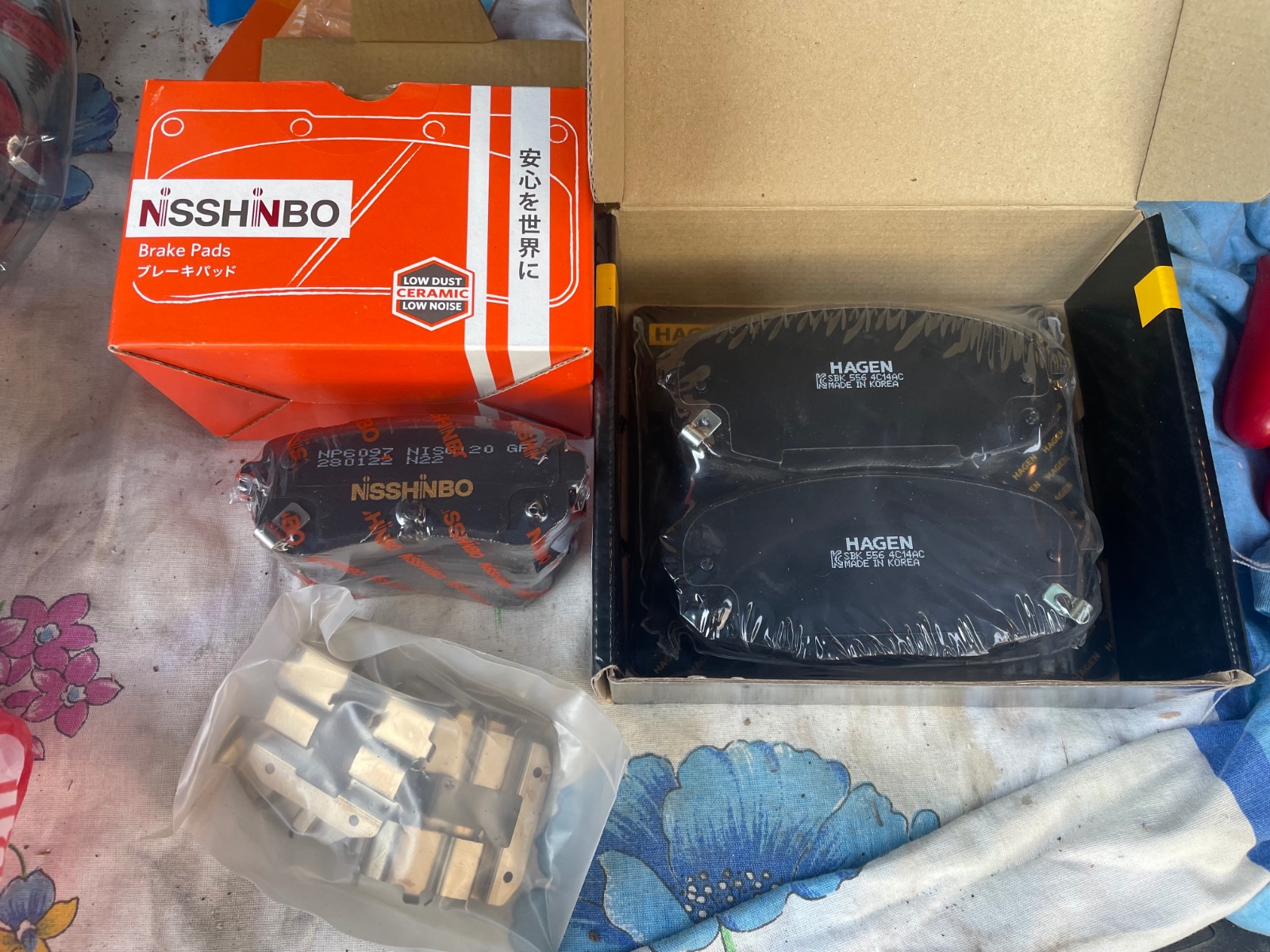

Gnome FSanek  в итоге взял Nisshinbo NP6097. Ну с на перед, по старинке GP4098

Если устраивает Hagen спереди, то зачем искать что-то иное на заднюю ось?
Не могу найти Hagen на заднюю ось , аналогичную передним ( артикул для заказа )
17 минут назад, Schnitt сказал:
Диск 253 мм - GP1391.
Диск 272 мм - GP2314.
По отзывам и Hi-Q очень неплохи, т.е. SP1391 и SP2314 соответственно.
