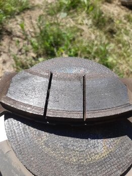

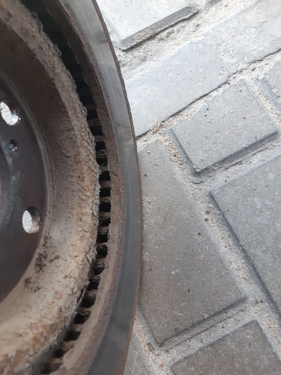

На 80ккм на родные диски Камри поставил колодки SANGSIN GP. Родные колодки стерлись равномерно, на дисках выработки почти нет. На 110ккм поехал на дальняк и с больших скоростей оттормаживался "по шпалам". Разобрал тормозилки, а колодки по внутреннему и наружнему краям (в основном внутренняя колодка) проточены довольно глубоко полосками 5мм шириной. На диске выработки так же нет, только заржавевшая окалина в местах этой выработки, которая снимается отверткой. Что это такое: проблема с колодками, суппортами или все же дискам пришло время? Диски на замер/проточку еще не возил, напрявляйки ходят легко.
планирую взять новые колодки и проверить/проточить диски и понаблюдать. Если что, в жизни диски не менял (а пробеги были приличные, но сейчас и материалы другие), а тут такое...

Чего мерить если нет кромки?!  Более того, она отрицательная! Отвез, проточили: выработки НЕТ, диски немного повело. Поставил с новыми колодками - прикатываю.
НО вопрос у меня остался! Почему тогда так странно проточились колодки, если кромки НЕТ?! Повторюсь, "кромка" что на дисках легко снимается отверткой и наружная и внутренняя, колодки ДОЛЖНЫ были ее снимать.photo_2024-07-01_09-02-21.thumb.jpg.29cf38b65769e581a6cc47e125c7c2c9.jpgphoto_2024-07-01_09-02-57.thumb.jpg.c186deff71956f14fe32dadd4c8e695d.jpgphoto_2024-07-01_09-03-15.thumb.jpg.20c65ac6a3c9789b57b8b2036be0565b.jpg

1 час назад, arkadiy_82 сказал:
Диски OZ+колодки Frixa S1 за 50 тыс. км "нарисовали" аналогичную картину с внутренней части диска, снаружи всё ок. Бортики легко отколупываются чуть ни с помощью пальца. Когда их убрал получились скосы по отношению к рабоей поверхности в центре, по наружнему и внутреннему радиусам диски стали гораздо тоньше. Комплект отходил 10 лет:pardon:
За это время 1 раз (года 3 назад) поменял колодки местами, т. к. внутрение стерлись на 20-25% больше. Фрикционного материала на момент недавней замены осталось 1,5-3 мм.
Для статистики: за 15 лет в направляющие суппорта никто не лазил, пыльники целые, ходят легко, без заеданий, какой-то явной выработки незамечено
46 минут назад, Sour сказал:
  Скрыть содержимое
колодки так же проточены были? На дисках то рисунок можно сказать обычный, но колодки проточены явно глубже дорожки на диске. Ощущение что они проточились ранее когда дорожка была больше. В общем хрень.
3 минуты назад, arkadiy_82 сказал:
ага, только проточка по малому радиусу примерно в 2,5 уже, чем по внешнему
