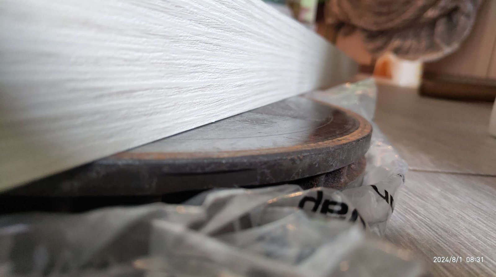

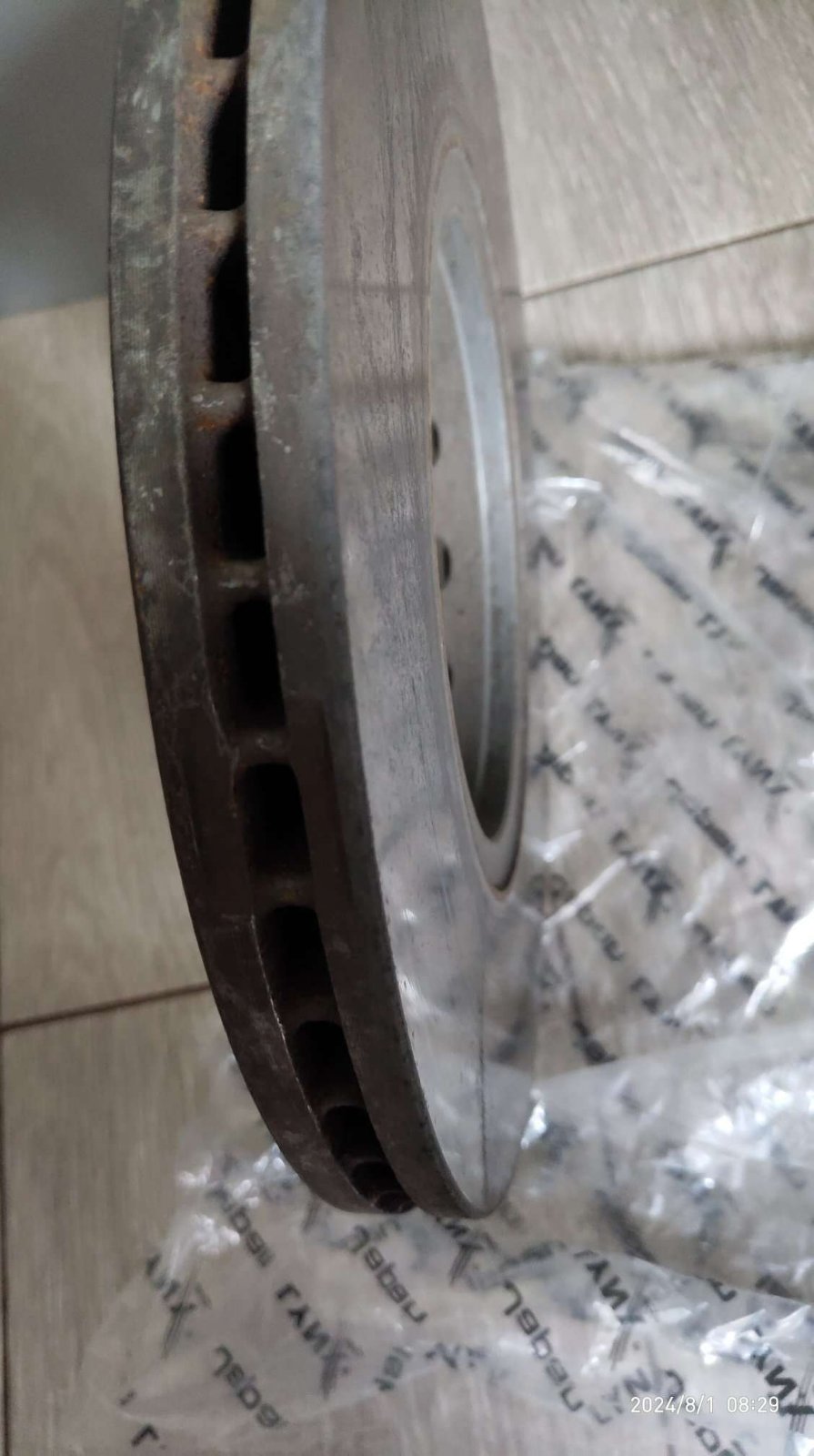

6 соток, но я точил переднюю ось на машине и там биение я не выравнивал, а убирал ржавчину и кратеры у диска с разборки. По факту тормозил нормально более менее, но плоскость так и не поучилось вывести.ю тк у меня были тока заточные бруски для ножей, а там зерно слишком мелкое.
вот такой диск был до всех операций после пары недель катания, когда я наивно полагал что все сотрется само собой
Изменено пользователем prv21

Во !
Самый важный параметр диска - отсутствие "восьмёрки", если "восьмёрка" термозависимая, то диск в утиль, если нет и есть запас по толщине, то проточка:  1. Без демонтажа с авто. 2. Спецстанок. 3.Токарь. Разумеется проточка резцом(резцами в случае 1., 2.)

Колодки не дружат с данным диском - засаливают . Недавно по этой же причине менял диски . Чистка не помогала - со временем все равно диск так же засаливало .
Ну это остатки ржи, пока диск валялся на разборке в сборе с суппортом и колодкой и там от колодки явный след остался, а так мне кажется если в колодке есть металлосодержащие включения, которые могут корродировать, то они могут по идее следы на диске оставлять во время простоя машины.

Ржа после дождя видна . А здесь остается вот это серое блестящее покрытие . Я от  его появления так и не избавился . Поменял диски . И это было только на одном диске с одной стороны .
