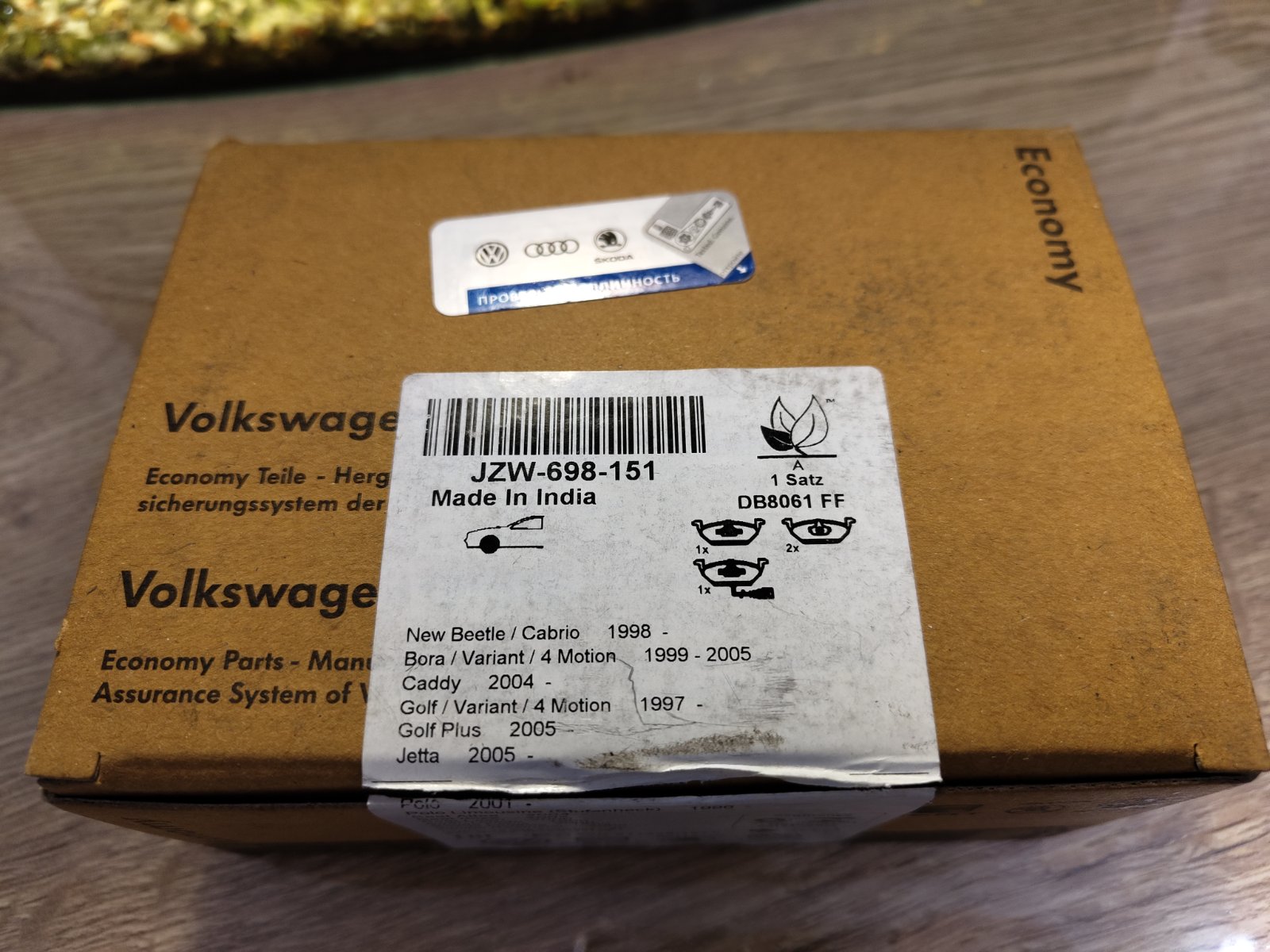

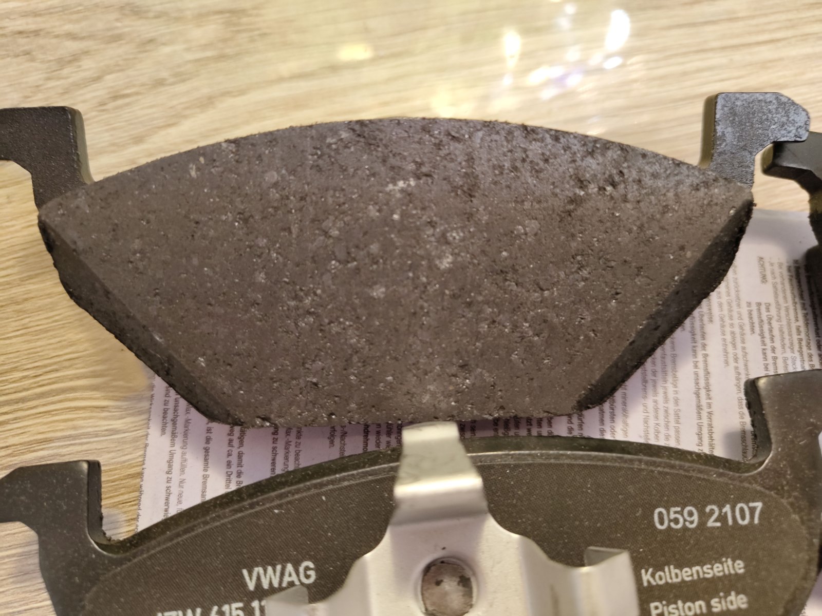

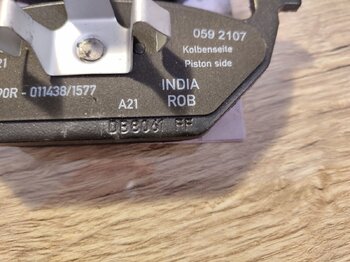

24.03.2024 в 20:21, Gnome сказал:
Оригинальная эконом серия VAG.
JZW-698-151 Индия. FF.
Точных аналогов с того же завода, такого же вида я не нашёл. Bosch  продаёт аналог и он тоже сделан в Индии, но не похож и имеет две версии почему-то FE и GG.
Основной артикул в пару которому сделали этот эконом - 1K0 698 151F. Сделан Ferodo FF. А у Ferodo как раз есть завод в Индии.
1292836962_2024-03-2420-04-10.thumb.JPG.58bf9abdbf0003647c2b8931f6d0182a.JPG2004161043_2024-03-2420-04-14.thumb.JPG.4c897db9009c9c93ca714ef432d66431.JPG2079273372_2024-03-2420-04-19.thumb.JPG.38c68d5774878c259b0c6a11edc996bb.JPG1775725850_2024-03-2420-03-16.thumb.JPG.aba0b4783d4794318462da251bb367c1.JPG
Поменял сегодня вместе с дисками.
