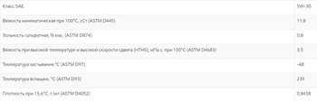

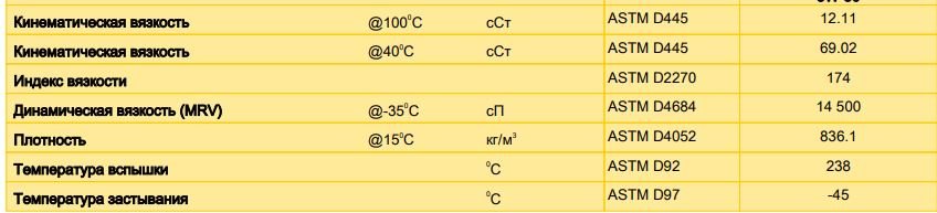

а индекс вязкости. температура вспышки и т.д т.е показатели масла или пофиг, главное есть допуск а на остальное все равно?  просто есть смысл допустим переплачивать за мобил если показатели у него почти такие же как у лукойла
Изменено пользователем Аноним
8 минут назад, Аноним сказал:
А база масла совсем другая, вот за это и переплачиваем.
