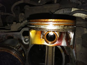

Сегодня вскрыли мотор по причине сильного дымления при резком открытии дроссельной заслонки . В итоге колпачки закончились, особенно в 3 и 4 цилиндре. Задубели в пластмассу! Компрессионные кольца в отличном состоянии, зазор замка в допуске. Хон цилиндров имеется, царапин и рисок нет. Геометрия в норме. А вот маслосъёмные кольца забиты шламом!!! Не залегли, забиты в хлам!!! Вот голову сломал от чего так вышло. Замена строго 7500-8000 км. С на протяжении 100000 км лью Valvoline MaxLife 5-30 A3 .
Теперь думаю на другое перейти . Что посоветуете , братцы. И да, пробег 184000 км

Посмотрите таблицу с колонкой Ca
в   Valvoline MaxLife 5-30 A3 его как кот наплакал  и на плохом топливе ресурс его ещё меньше т.е  менять его нужно было до 4000 кмк!
а теперь Valvoline All-Climate 5-30  Ca - 3038 или к примеру   ZIC X9 5W30 Ca - 2414  такие масла в этом моторе могут вполне работать до 7500-8000 км.

D2 больше подходит для евродизеля т.е требование  масла к сажевым фильтрами и сложным катализаторам, у Вас их нет. Для  Z18XER нужен полнозольник  А3/B4
