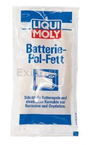

Для нового АКБ взял, да и в Ауди надо помазать тк новый.
Смазка для электроконтактов Batterie-Pol-Fett
Защищает клеммы аккумулятора и электрические контакты от коррозии и окисления, обеспечивая надежный запуск двигателя, работу системы освещения и продолжительный срок службы аккумулятора. Защищает от воздействия кислот. Совместим с пластиками. Предотвращает образование утечки тока. Температурный диапазон применения от -40°C до +60°C.
Как применять
Специально предназначено для клемм аккумуляторов, а также для электрических контактов и разъемов в автомобилях. Очистить загрязненные клеммы, детали и т.п. и нанести смазку поверх клемм.

Как пользоваться этой смазкой?  Смазываем клеммы аккумулятора и одеваем клеммы проводов и затягиваем, или сначала одеваем клеммы проводов на клеммы аккумулятора и смазываем снаружи всё соединение ? Или оба способа сразу?

или лучше это ? https://liquimoly.ru/catalog/-24/smazka-dlya-elektrokontaktov-batterie-pol-fett/

Про спрей не скажу, а вот смазка такая имеется. Впечатление такое, что это обычный солидол, да вдобавок с очень сильным маслоотделением. Функцию свою в целом выполняет, но противно, когда весь разъем в масле. Оно и наружу может вылезти, если уплотнение штекера нарушено. На штекерах галогенок пришлось срочно убирать - течет и разлагается при нагреве. Сейчас в критичные по коррозии разъемы заложил диэлектрическую смазку Permatex 81150

Stal Мне смазка помогла на 1.5 года в проблемном соединении штекера ДПКВ . Вот сейчас опять началось . Короче заказал и уже забрал оба средства и гелевый и спрей . Будем тестировать

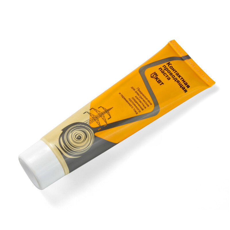

Пользуюсь такой в неблагоприятных местах проводки автомобиля. Типа разъемов вентиляторов охлаждения двигателя или на петельках массы к кузову под капотом, на клеммах АКБ.
