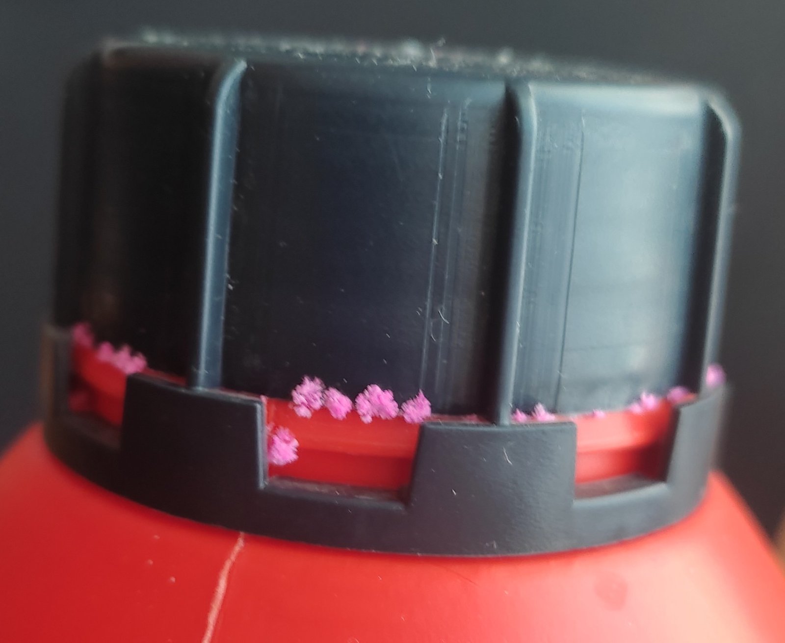

Шел 2024 год, а крышечки все так же текут.
Кристалики зато красивые какие...:sarcastic:
Как у светофоровского прям
