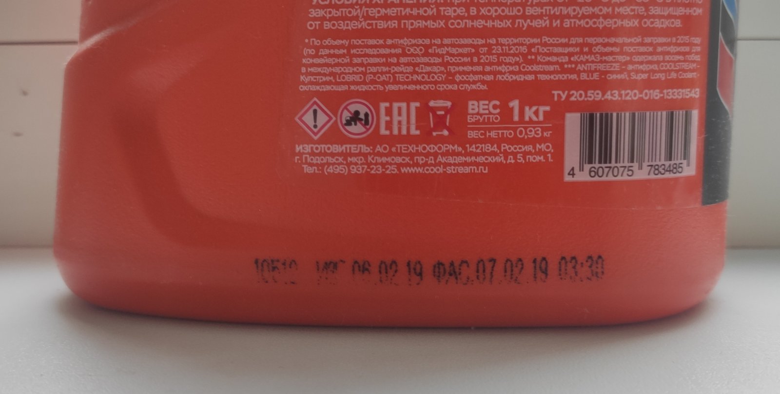

Перепроверил ph JPN артековский, залитый в 22 году в 4D56, полоски с шагом 0.25, цвет показал ровно ph 7. Учитывая что пробега очень мало за два года, то как то быстро он сдувается. По мануалу в дизеле митсу требует замену раз в 4 года в отличие от бензинок. Никаких промывок химией не было, только вода и дистиллят.
4 часа назад, yorker сказал:
Мне каж. между 7 и 7,5. Надо было сфоткать рядом с 7,3.
Но так то маловато для 2х летнего. Остался свежий? Проверьте, будет рН 8,4 как заявлено. Синеву то ни с чем не спутаешь
Изменено пользователем Хмыр
Хмыр Вживую цвет ровно 7, полоски вроде хорошие цвет сразу дал точный, тут просто не в фокусе. Да сегодня проверю еще два чистых JPN разных партий. Но именно той партии что залито не осталось, но опять таки там концентрат и баклажка 4.5 литра была, т.е две партии в плюс минус пару месяцев было.
8 часов назад, Хмыр сказал:
Вот свежий JPN синий проверил 2019 года розлива.
1718429436506.thumb.jpg.cee4f20599b1a4194541c3bfd4889a7b.jpg1718429436497.thumb.jpg.61c39a25875e43d1a1d10f51dc77afd6.jpg332926160_2019.thumb.jpg.79fcd5e8d2c356970dc69475674ccc38.jpg
Тест полоски так себе, конечно. Хотел купить на Озоне другие, но пока собирался, они уже кончились. Вот такие хотел.
Изменено пользователем Bozon
В общем получилось странное, jpn синий показал свежий 7.0, розовый свежий концентрат jpn 7.5, синтекс люкс оем 7.3. Люкс другими полосками, вышло уже 8.0. Фото солнцем засвечены, потом попробую перемерить вечером.
Такое ощущение что там смещены показания +1, на чем можно проверить еще ph?
Черт его знает что эти полоски показывают, синий свежий показывает 7, розовый свежий 7.5.
