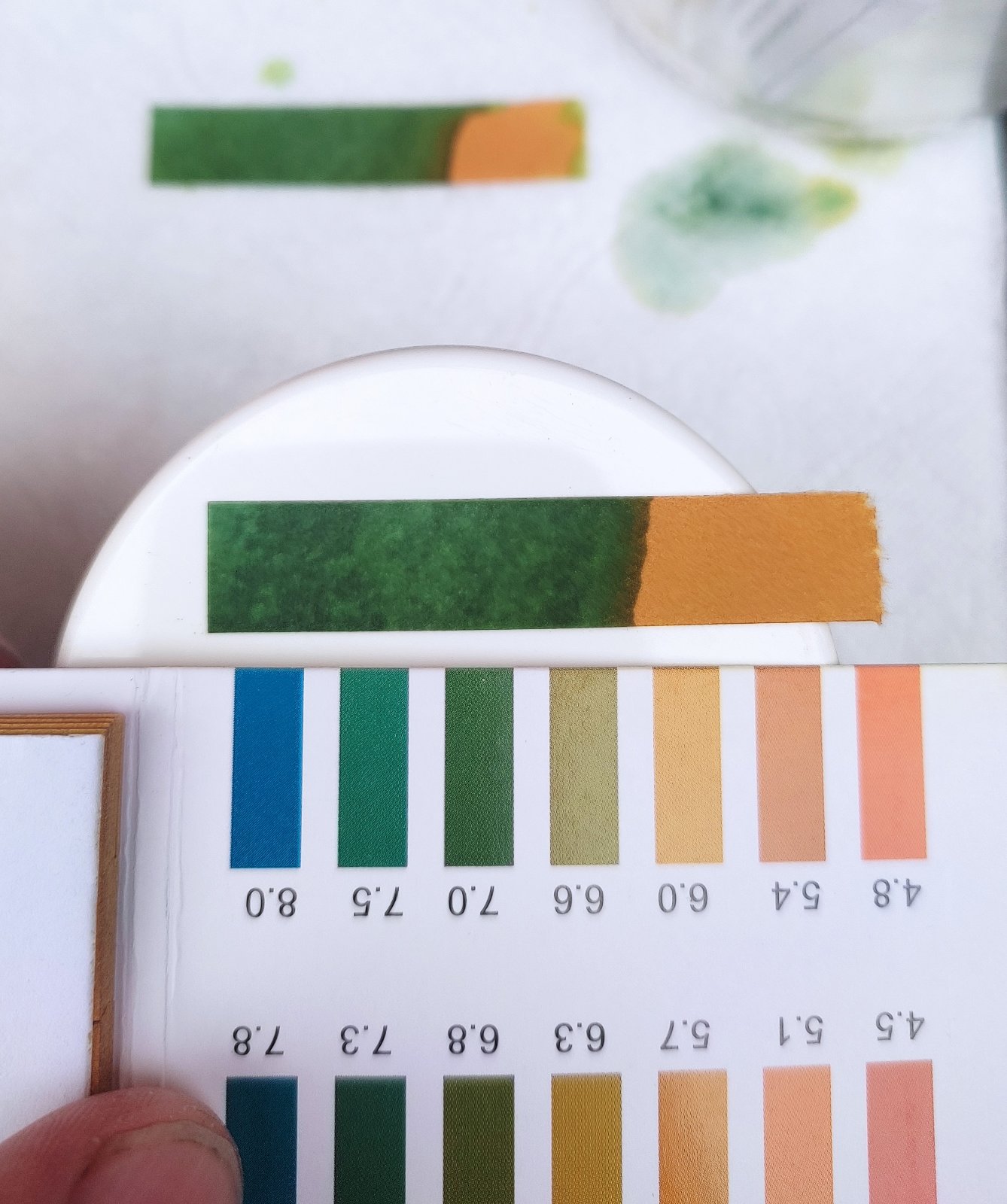

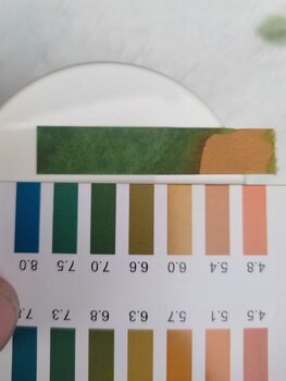

yorker :shok:  чето не то, конечно может эффект от наличия красителя
Orlovich Полоски врут или показывают со смещением. Я их и на синтеке проверял. Вот например JPN слитый первое фото и свежий, цвет показывает 7, свежий чуть ближе темнее к 7.3. Где бы инд. бумагу нормальную найти.
слитый с лансера
свежий

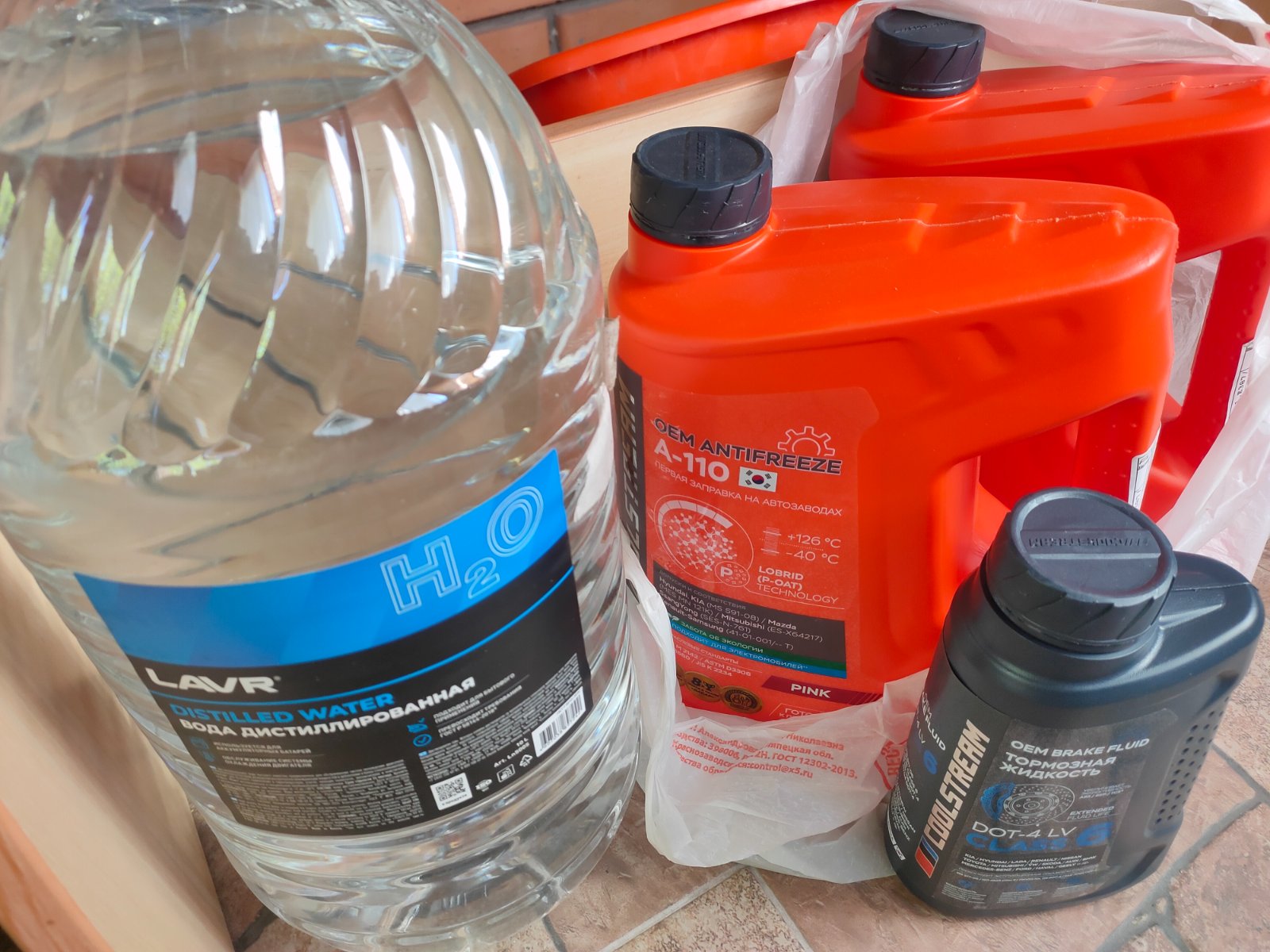

Вчера поменял ОЖ, при этом докупил 1 банку концентрата.
Слили с радиатора (из расширительного тупо откачали, из блока не сливается), два раза промывали дистил водой, после второго раза пошла чистая вода, залили банку концентрата и доливали готовым, сегодня с утра на холодную долил немного в основную систему и в расширительный. По первому мониторингу, температура в определенных режимах снизилась на 1-2гр. В остатке имею 1 канистру запечатанного антифриза и 1 канистру начатого (около 2л). Возможно по весне сделаю ещё раз замену, чё добру пропадать.
При замене каких либо хлопьев и сгустков не заметили, заводской антифриз был чистый и прозрачный, пробег на нём был 164230км. и почти 7 лет.

Вот свежий JPN синий проверил 2019 года розлива.
1718429436506.thumb.jpg.cee4f20599b1a4194541c3bfd4889a7b.jpg1718429436497.thumb.jpg.61c39a25875e43d1a1d10f51dc77afd6.jpg332926160_2019.thumb.jpg.79fcd5e8d2c356970dc69475674ccc38.jpg
Тест полоски так себе, конечно. Хотел купить на Озоне другие, но пока собирался, они уже кончились. Вот такие хотел.
Не, это полоски какието чудные. Чтобы через 2 минуты цвет сравнивать...первый раз такое вижу.
17.06.2024 в 16:41, Orlovich сказал:
Но синему jpn чтото 8.0 показать не помогло:D
Кто нибудь в курсе, какая погрешность у данного рефрактометра, запил свежий Кулстрим, ктр недавно залил в авто.
21 минуту назад, Евген48 сказал:
Погрешности нет. Его надо откалибровать по дистиллированной воде "кнопкой" выставляется вода на "0". Ваша шкала в рефрактометре Этиленгликоль.
49 минут назад, Misha6112008 сказал:
Да, перед этим калибровал по двум разным производителям дист. воды, обе в ноль.
Вот что накапал уже из радиатора.
10 минут назад, Евген48 сказал:
это что расслоение?
5 минут назад, dodger сказал:
это что расслоение?
В смысле, где ты увидел расслоение?:pardon:
4 минуты назад, Евген48 сказал:
Ну в пипетке, сначала прозрачное, на воду похожее, потом нечто розовое, потом опять прозрачное. Вот и подумал что продукт расслоился.
