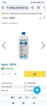

25 июня 20242 г 48 минут назад, Vasek555 сказал: Евген48 Попробуй откалибруй аптечной водой Это что за хрень? 2 часа назад, dodger сказал: Ну в пипетке, сначала прозрачное, на воду похожее, потом нечто розовое, потом опять прозрачное. Вот и подумал что продукт расслоился. Нет, всё там норм.
25 июня 20242 г 28 минут назад, Vasek555 сказал: В смысле аптечный дистилят купить Один из лучших дистилятов. Проверено на практике.
25 июня 20242 г 9 минут назад, Legion777 сказал: Misha6112008 Лавр не хуже, а ценник в разы ниже. Бутыль 10 литров - 250 руб. Ну вот один из двух и был Лавр.
25 июня 20242 г 1 час назад, Legion777 сказал: Misha6112008 Лавр не хуже, а ценник в разы ниже. Бутыль 10 литров - 250 руб. Поддерживаю
