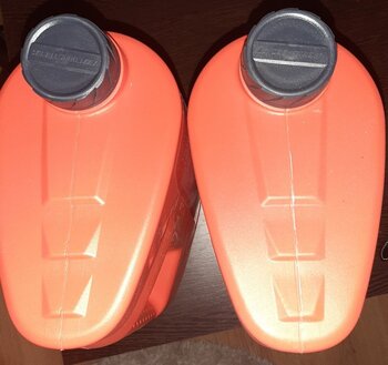

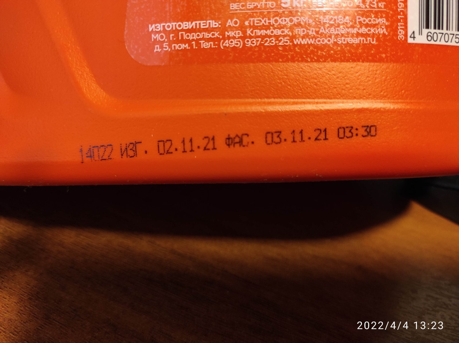

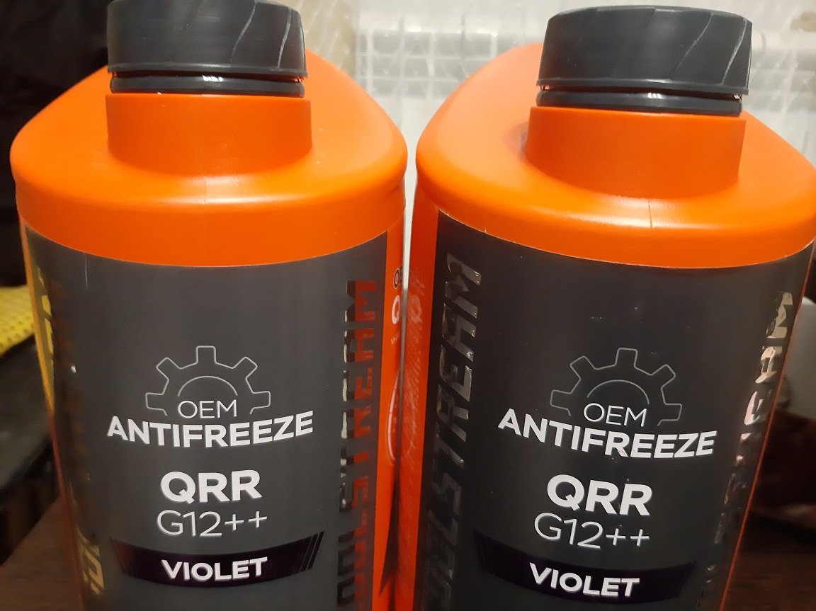

Добрый день. Купил в интернет магазине запчастей две канистры антифриза CS QRR. Смущает то, что антифриз пришёл с разной датой выпуска, хотя поставщик один, маркировка нанесена по разному, облой с канистр снят не одинаково, этикетки наклеены на разной высоте и серебристые буквы на одной более выпуклые. Вопрос к представителю завода: есть ли вероятность, что это контрафакт?
Так и не увидел ответ на свои вопросы от производителя, поэтому повторю их ещё раз. Разные маркировки на канистрах, разный облой и не одинаково наклеенные этикетки это нормально? И ещё, так как одна из канистр выпущена достаточно давно, есть ли ограничения по хранению?
19 часов назад, Orlovich сказал:
Можно.
NRC - это продукт заводской заливки, Type D (Premium) - сервисный (пока в манулах к Renault другого не видел).
Добрый день! Это один и тот же продукт или все же разные?
Евгений 61
Добрый день.
1) Облой может быть снят немного по-разному в силу того, что канистры производятся из разного полиэтилена в разное время, иногда даже сезонность влияет на работу машины. Здесь нет никакого криминала, если канистра не течет. Форма канистры сложная, приходится подналаживать даже в течение одной смены чаще всего;
2) Этикетки мы постоянно дорабатываем с типографиями и стараемся сделать их как внешне более симпатичными, так и более технологичными и удобными в производстве, так что да, возможно, это этикетки из разных бобин;
3) Этикеровочные машины работают с определенным разбросом, этикетка большая, может на несколько миллиметров внутри поля допуска подниматься/опускаться, это технологический допуск;
4) Мы время от времени переставляем принтеры между линиями на время их обслуживания/ремонта, поэтому маркировка может отличаться;
5) Гарантийный срок хранения продукта при соблюдении условий хранения указан на упаковке, сверьтесь с этой информацией. Мы не держим у себя на складе продукцию, но она может достаточно долго идти из рук нашего дистрибьютора до конечного потребителя. Однако, в пределах указанного на упаковке допустимого срока хранения проблем с продуктом возникнуть не должно;
6) Как неоднократно в этой ветке форума (да и в других ветках) упоминалось - антифризы не подделывают, это слишком сложно и выхлоп стремится к минус бесконечности с продуктом, который необходимо менять раз в 150-250 тыс. км. Я бы не опасался подделок.
