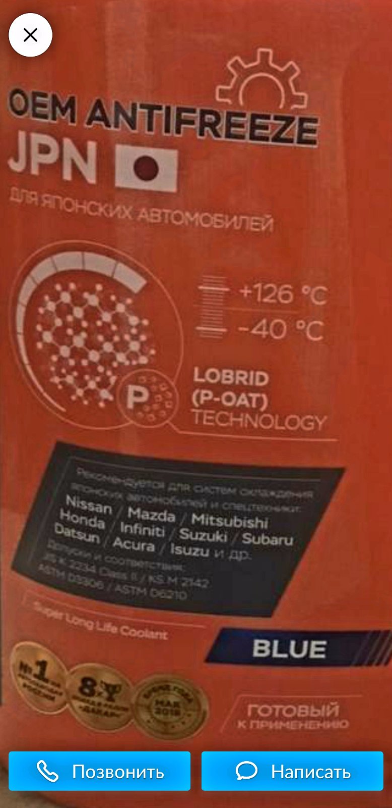

24 мая 20224 г Приветствую, знатоки! Nissan Coolant L248 vs Coolstreem JPN Blue, что лучше выбрать для смены в X-Trail t32 2.0? Звонил на завод в Климовске, свазали, что JPN аналог L255N, и что официального допуска Nissan у продукта нет, он в процессе получения. Стоит ли доверять этому продукту, или брать L248 ?
25 мая 20224 г Schumi зависит от того, у кого вы спросите. Мы считаем, что доверять можно, потому как мы склонны доверять слову Артеко, экспертов такого уровня в мире по двум пальцам руки можно пересчитать.
25 мая 20224 г Sashenilii Arteco я тоже, конечно, доверяю, как и Nissan. Вопрос можно ли доверять их российскому блендеру Техноформ??? И еще, как я понимаю, все таки определенная разница между ниссановскими оригинальными премиксами и jpn blue есть, и никто нигде не объяснил технически в чем она? П.с.: и нужно ли промывать при смене на CS JPN Blue после конвеерной заливки?
25 мая 20224 г Раз считаешь и знаешь, что есть разница между антифризами, то конечно лучше промыть, хотя бы дист.водой.
25 мая 20224 г 4 часа назад, Schumi сказал: Вопрос можно ли доверять их российскому блендеру Техноформ??? Arteco работает с Техноформ уже 17 лет (в данный момент есть пауза связанная с известными событиями), что именно Вас смущает? 4 часа назад, Schumi сказал: И еще, как я понимаю, все таки определенная разница между ниссановскими оригинальными премиксами и jpn blue есть, и никто нигде не объяснил технически в чем она? FREECOR LPC, выпускаемый как Coolstream JPN (оригинальный цвет - синий, требование Nissan и Mitsubishi). Arteco декларирована спецификация Renault-Nissan-Mitsubishi RNES 41-01-001 --U, которая идентична Nissan NES M5094. соответствие заявлено официально, но процедура одобрения (подтвердить должны все 3 концерна Renault, Nissan, Mitsubishi, это долгий процесс) в данный момент не завершена, это зона ответственности Arteco. Nissan Coolant L248 = по химмотологии фосфатный гибрид, Coolstream JPN (FREECOR LPC) = фосфатный гибрид, точное содержание химических компонентов - конфиденциальная информация, и не стоит забывать что "блендер" связан Arteco и Renault-NIssan политикой о неразглашении (с сумасшедшими штрафами). 4 часа назад, Schumi сказал: П.с.: и нужно ли промывать при смене на CS JPN Blue после конвеерной заливки? если уверены в отсутствии посторонних доливок - НЕ нужно. если в жидкости видны явные признаки поражения системы - НУЖНО. Изменено 25 мая 20224 г пользователем SerV

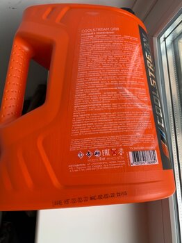

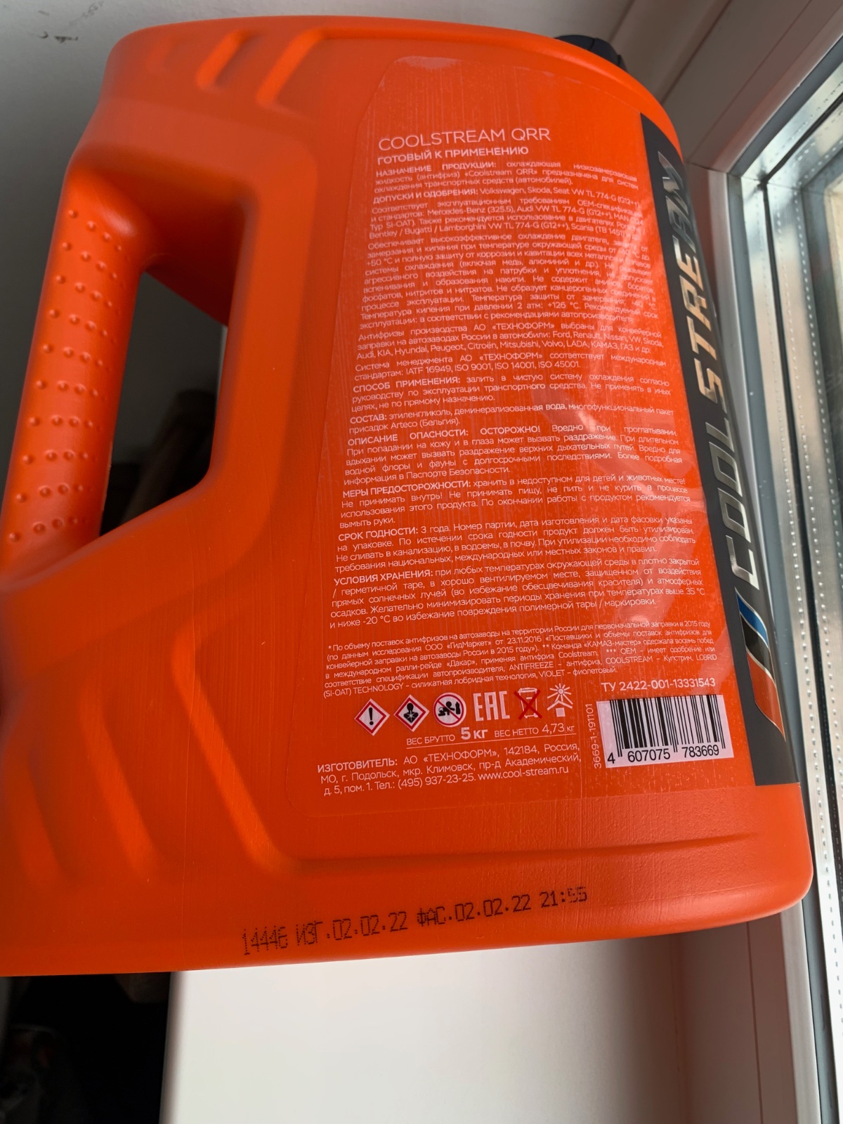

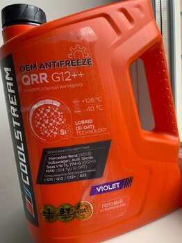

30 мая 20224 г Вопрос представителю Coolstream (Техноформ). Заказал в "Автодоке" на прошлой неделе, по более-менее вменяемой цене - 7 кг антифриза Coolstream QRR (G12++). 1. CS011202 (5 кг) - 1 шт. (14446 ИЗГ.02.02.22 ФАС. 02.02.22 06:21) 2. CS011201 (1 кг) - 2 шт. (14117 ИЗГ. 20.11.21 ФАС. 20.11.21 06:30 - эти данные совпадают на канистрах) Понимаю, что антифриз не подделывают, но все-таки спрошу: информация о партиях, датах и времени изготовления/фасовки на канистрах антифриза Coolstream QRR - совпадает с данными от завода-изготовителя? Изменено 30 мая 20224 г пользователем Vladimir26
30 мая 20224 г 10 минут назад, Orlovich сказал: Vladimir26 Все совпадает, партии реальные и даты производства. Спасибо.

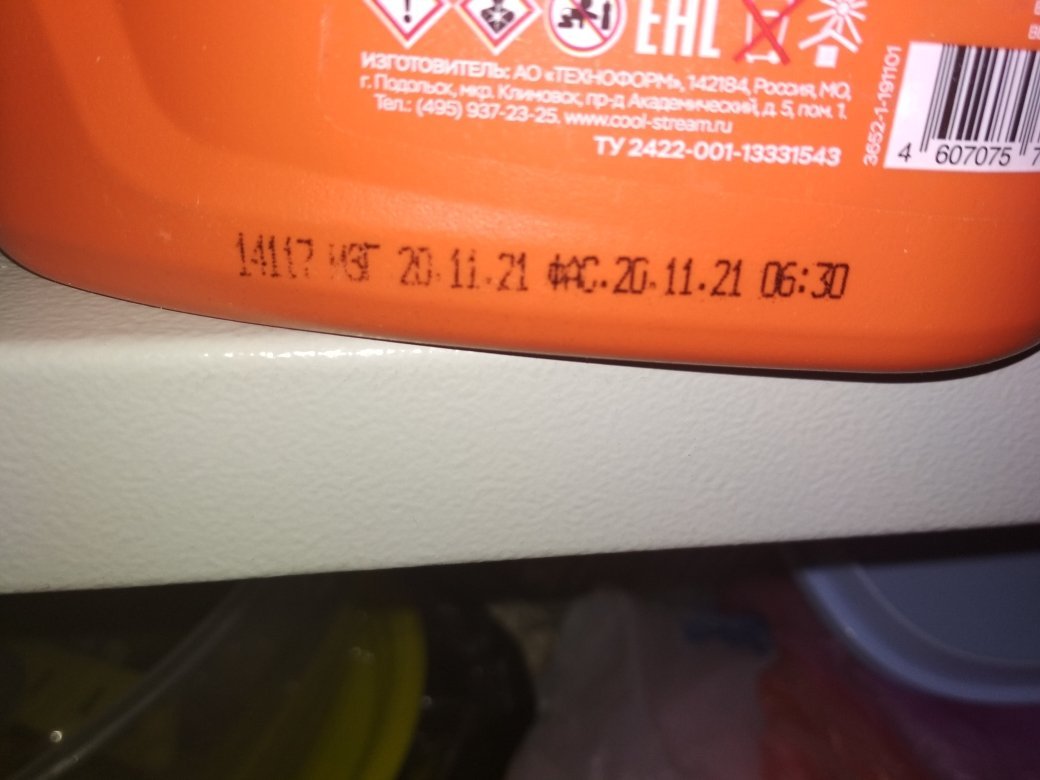

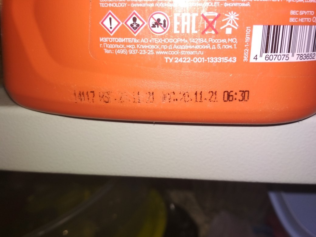

1 июня 20224 г Добрый день. Купил в Яндексмаркете. Смущает не качественно наклеенные этикетки и не аккуратный шрифт кода партии и даты производства. Это может быть контрафактом?
1 июня 20224 г 6 минут назад, Алендр сказал: Добрый день. Купил в Яндексмаркете. Смущает не качественно наклеенные этикетки и не аккуратный шрифт кода партии и даты производства. Это может быть контрафактом? Всё нормально - я уже спрашивал по этому поводу)

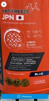

7 июня 20224 г Вопрос представителям CoolStream: Почему с этикеткок свежих партий изчезло упоминание соответсвия допуску Nissan? А лишь говориться, что продукт рекомендован...
10 июня 20224 г 15 hours ago, fareastwood said: Orlovich SerV человеку то на вопрос ответьте .. Пока отвечали, уже в магазине посмотрел... перенесли информацию о допуске с лицевой стороны в тех.текст на обороте.
