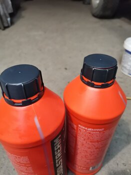

Итаааак, продолжаю тему с лопнувшими крышками. Заказал еще 5 банок концентрата JPN pink, пришли в конце мая, ТЩАТЕЛЬНО на приёмке осмотрел все крышки, всё было целое. Поставил бутылки в коробке в угол гаража и не трогал до вчерашнего дня. Достал пользовать, а 2 банки с лопнувшими крышками, то есть вариант с повреждением при транспортировке отпадает полностью.
ProstoLeo У многих производителей такое проскакивает.В основном в зимний период лопаются.Партии крышек( пластик) такие видимо.
крышки и канистры выдувает сторонний поставщик. они штампуются тысячами, контролировать 100% соблюдение нормы (отклонений внутри партии или воспроизводимости от партии к партии) вряд ли кто-то осилит.
либо просто "усадка" пластика, либо момент закрутки критический, с последующей усадкой пластика.
крышки довольно тонкие, не дотянешь - негерметично, сильно затянешь - нет пространства для температурных колебаний (усадки/расширения) пластика.
Интересно, что у нас ничего с ними не происходит, я сколько на складе не следил за ними - ноль результатов. Именно при движении в магазины что - то случается.

я не зря скинул дату производства на канистрах, им полтора года, а у вас на складе вряд ли товар так долго задерживается. Возможно спустя год-полтора пластик "устаёт"

Ни разу доселе такого не встречал. По крайней мере бутылки такие же 1,5 л от hepu валяются на улице и в жару и в мороз года 3-4, и крышки целы:unknw:
2 минуты назад, ProstoLeo сказал:
Другой поставщик тары.
