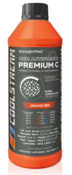

15 августа 20215 г Здравствуйте. Вопрос по применению антифриза CoolStream Premium C - Артикул CS-010114-C. Можно ли залить в автомобиль авео т250 с двигателем f14d4? вот такой отзыв прочел на озоне, но уже купил там и теперь сомневаюсь заливать или нет. какая температура кипения, не слишком слабый для моего двигателя?
15 августа 20215 г 44 минуты назад, SeregaS сказал: Здравствуйте. Вопрос по применению антифриза CoolStream Premium C - Артикул CS-010114-C. Можно ли залить в автомобиль авео т250 с двигателем f14d4? вот такой отзыв прочел на озоне, но уже купил там и теперь сомневаюсь заливать или нет. какая температура кипения, не слишком слабый для моего двигателя? Стесняюсь спросить, зачем готовый антифриз разводить водой?
15 августа 20215 г 4 минуты назад, Skif_tlt сказал: Стесняюсь спросить, зачем готовый антифриз разводить водой? это концентрат, покупатель пишет, что на концентрат это мало похоже Изменено 15 августа 20215 г пользователем SeregaS
15 августа 20215 г 21 минуту назад, SeregaS сказал: что на концентрат это мало похоже Интересно, а критерии оценки концентрата какие у покупателя?
15 августа 20215 г 1 час назад, Vasek555 сказал: Интересно, а критерии оценки концентрата какие у покупателя? не знаю как он оценивал, меня больше интересует вопрос, можно ли заливать в мое авто, допуск GM есть, но не слишком ли мала температура кипения для моего двигателя
15 августа 20215 г 2 часа назад, SeregaS сказал: допуск GM А зачем? Многие кстати недовольны этим самым допуском и переходят на фосфатники японческие. Буквально на последних 5 страницах это обсуждалось. Если уж нужен прям допуск,то данная жижа вполне подойдёт
15 августа 20215 г 2 часа назад, SeregaS сказал: не слишком ли мала температура кипения для моего двигателя Темп-ра кипения у одинаковых смесей одинаковая независимо от производителя, если это конечно не метаноловый суррогат. Темп-ра кипения в двигателе зависит от давления в системе охлаждения, а давление поддерживается крышкой радиатора или расш. бачка. С крышкой 1.1 вода кипит при 120 градусах, а с крышкой 1.4 вода кипит при 126 градусах С крышкой 1.1 50% раствор этиленгликоля с водой кипит при 130 градусах
15 августа 20215 г SeregaS Vasek555 Skif_tlt это очередная не приятная история вокруг плотномеров. этот прибор не в состоянии померить кристаллизацию концентрата т.к. его плотность ~1,120 - соответственно всегда будет зашкаливать на -42 - -43 (это предел шкалы). У то что он разбавил 50/50 и прибор показал -17 - тоже сталкивались т.к. шкала прибора построена для более плотных растворов. соответственно если у готового раствора 50/50 плотность будет 1,065 (к примеру) он будет показывать меньший градус, так как по изначальной идее у ОЖ 50/50 и кристаллизации -37 она должна быть 1,075 - против физики не попрешь.
