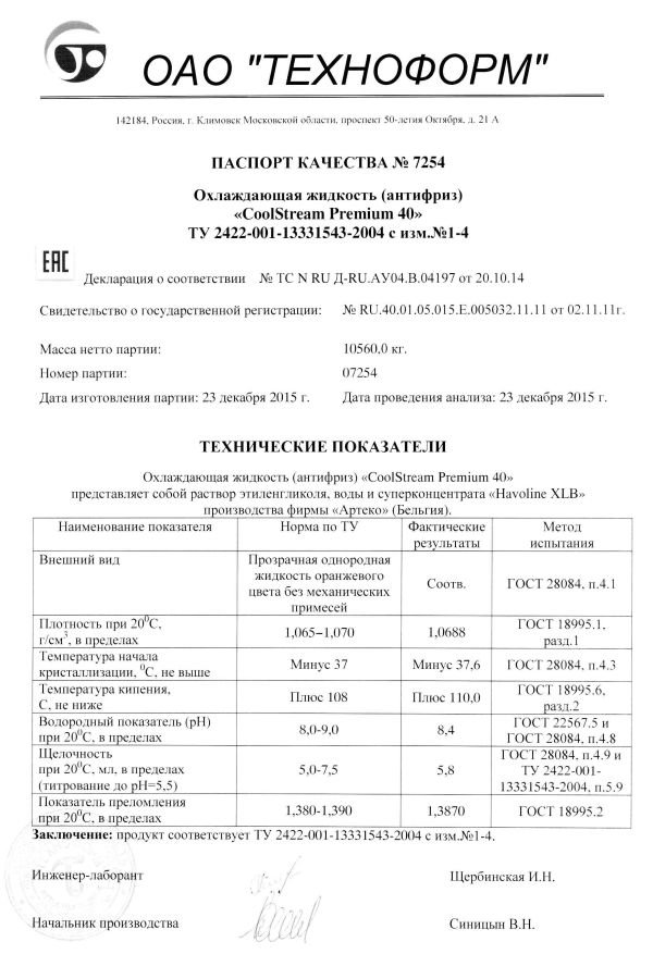

Из моей коллекции.
Техдоки CoolStream 2014-2016 годов.
Данные по допускам на 2014 год.
Допуски продуктов ТЕХНОФОРМ 2014.pdf
Паспорта качества  2011-2014 годов,
