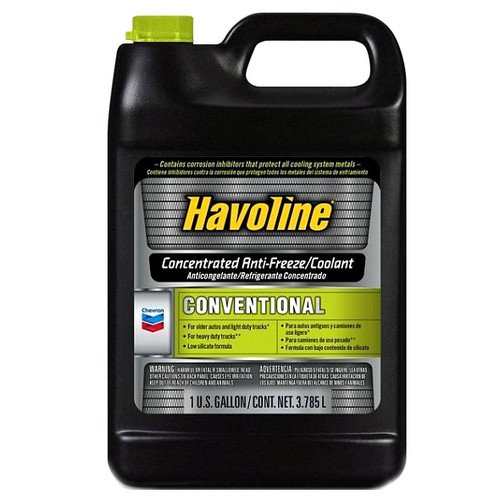

Подскажите, производится ли у кулстрима вот этот антифриз?
На фото -амеробанка галлонная,  которая производтся для рына США и Канады. CoolStream делает силикатник - QRR,      но не думаю, что точно такой.

Barmaley На русском сайте тоже только галлоные канистры https://chevron-wlbs.ru/produkciya/ohlazhdayuwie-zhidkosti/
Barmaley
Vasek555 потому что чистый импорт. Галонники в РБ  видел Texaco  антифриза и Honda
