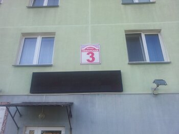

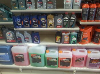

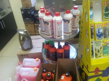

Просьба добавить ссылку в 'шапку' - Покупка CoolStream в Белоруссии без посредников и наценок.
Вчера побывал у дилера CoolStream - Parts.by . Находятся в Минске на Неманской, 3 (остановка от метро 'Каменная горка') в сторону кольцевой. Ребята адекватные в плане понимания белрынка и наших покупателей. Есть практически вся линейка CoolStream. Без проблем отправляют по всей Белоруссии.
Много фото
