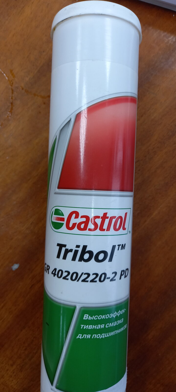

Что думаете на счёт Castrol Tribol GR 4020/220-2 PD в подшипники беговой дорожки? По-идее, на ней написано, что она для подшипников..
Просто дорожку собираюсь обслужить, а туба кастрюли осталась. Дорожка соответственно стоит дома всегда при комнатной температуре...
27 минут назад, masterjest666 сказал:
Нормальный вариант.:yes:
