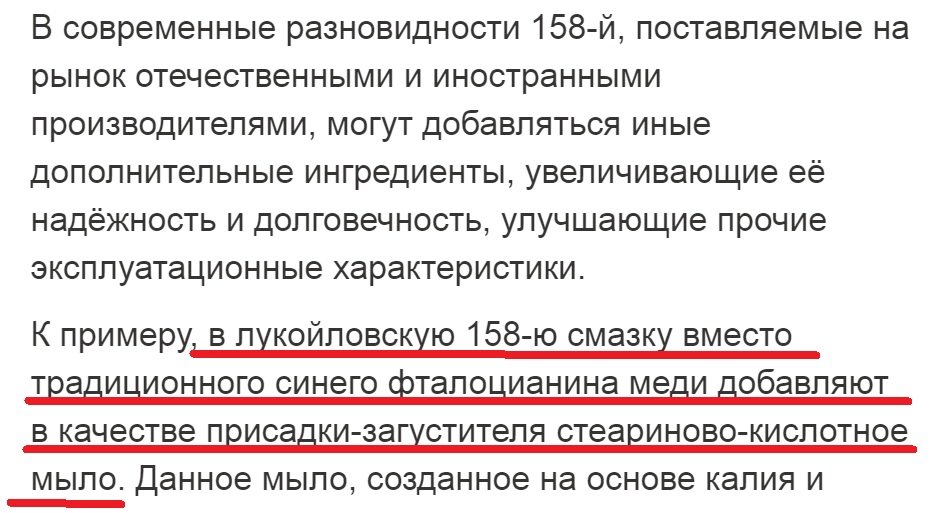

Для любителей 158-ой во всеинструменты продается Лукойловская по демократичной цене.
Какая же она 158 без фталоцианина?... Краситель не считается.
32 минуты назад, Screwdriver78 сказал:
19 часов назад, SL1 сказал:
Есть надежная информация, что там отсутствует индантрен? Задал вопрос по наличию индантрена в теме офпреда.

В классическую рецептуру так называемой 158 смазки входит фталоцианин меди и литиево-калиевый загуститель ("комплекс"). Фталоцианин меди - очень эффективная и стойкая антиокислительная присадка. Так же ВНЕЗАПНО выяснилось, что суспензия фталоцианина меди работает как твердая добавка, аналогичная по свойствам дисульфиду молибдена или графиту (см. Зуев Кирилл Владимирович, диссертация «Химическое модифицирование фталоцианинов и их применение в гетерогенных системах»).
Когда производитель добавляет в литол тоже синенький индатрен и называет это "Типа 158, даже лучше" - это обман потребителя, потому что крашеный литол - это литол, и свойства его при этом не улучшаются.

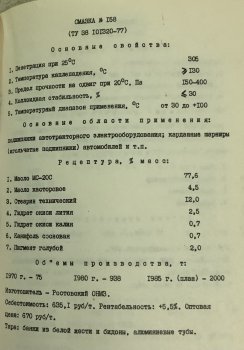

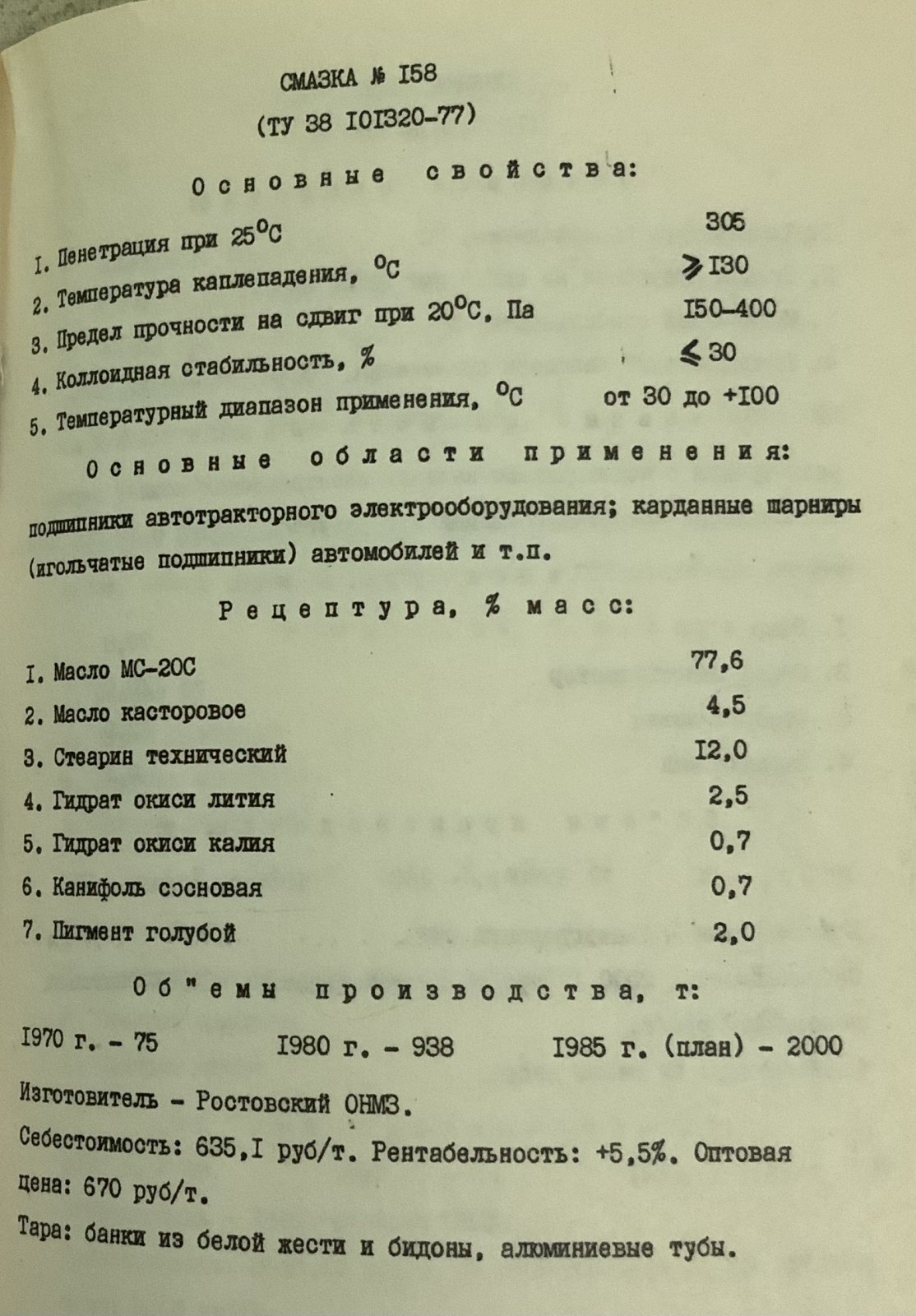

Screwdriver78 спасибо, но я спросил про «классическую» рецептуру и прошу привести ее вплоть до каждого компонента. Ей же 50 лет уже, какие могут быть секреты? Иначе  рассуждения про «классику»...хм...
Изменено пользователем SAE88
31 минуту назад, SAE88 сказал:
Нет в сети подобных технологических документов, никто их не выкладывает, за ненадобностью.

Screwdriver78 я подожду того, кто начал про «классику». Если человек «вычеркивает» производителя смазки 158 из списка тех, кто производит по классической рецептуре, значит он владеет этой рецептурой.
10 часов назад, Screwdriver78 сказал:
Да, пожалуйста
