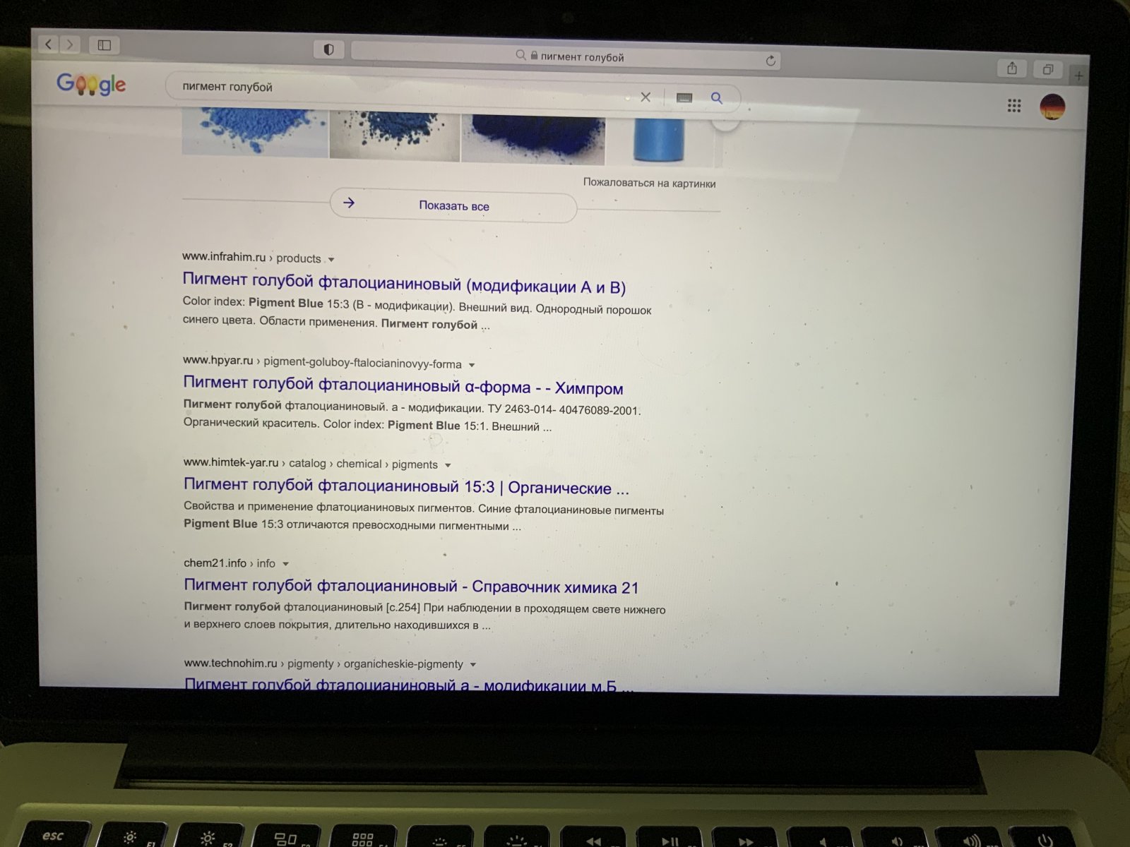

Screwdriver78 Вы зря заняли всеотрицающую позицию.
Пигмент голубой - загуглите эти слова. Результат будет однозначный. В СССР не было «многозначности»:) Каждому названию чего-либо соответствовал определенный нормативный документ. Технолог по смазкам - штучный «товар». Я же написал «кто знает», тот сделает. В СССР была одна из лучших школ в мире по пластичным смазкам. Правда, знаю только по рассказам и литературе.
А вы тут поверхностно рассуждаете - флатоцианин - вот сила, классическую рецептуру нарушать нельзя.  Крашенный литол. У вас, что - все литиевые смазки - литол, если нет флатоцианина? ВНЕЗАПНО обнаружили у него свойства дисульфида молибдена, диссертация вот! Да в той диссертации 2019 года, кроме нескольких слов в литературном обзоре, нет о смазках ничего конкретного. А флатоцианин вдоль и поперёк исследован ещё в 70-е годы прошлого века.

9 часов назад, SAE88 сказал:
Антразохиноновый, анилиновый, кобальтовый, ...? И т.д. и т.п. Не надо позориться, извините, по цвету пигменты однозначно определять. Даже во времена СССР их были не один.
Вау! Неужели это сам капитан очевидность?:)
Отвечая в Вашем стиле, скажу что наверное не так позорно терять нить дискуссии на форумах, как, не разобравшись изначально в сути, в конце писать «позорные» посты!
Кратко, специально для Вас (да извинят меня пользователи за дублирование написанного, но от позора надо отмыться:D):
- рецептура смазки 158 из справочника времён СССР;
- она не конкретная, что такое пигмент голубой?
- все конкретно, в СССР все регламентировано и на все имеется НД, пигмент голубой - это определенный продукт, выпускаемый по ГОСТ - пигмент голубой фталоцианиновый;
- «современный» Гугл выдаёт на первой странице поиска так же однозначный ответ.
