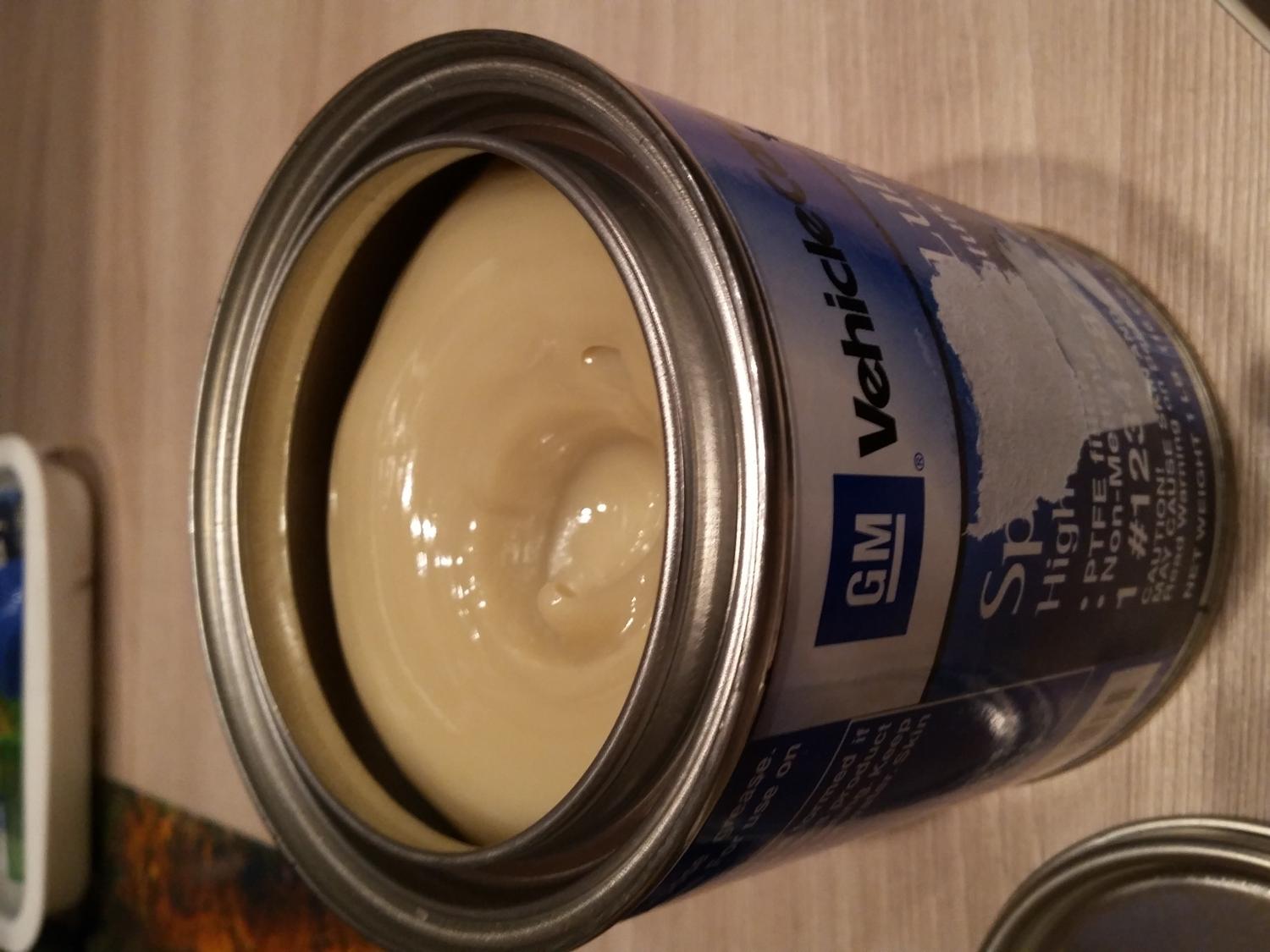

Всем привет! Вот как раз затронулась тема про оригинальные смазки GM и по случаю хочу задать некоторые вопросы вот по такой смазочке(на фото) Товарищ попросил прикупить ему запчастей на Опель и в качестве Бонуса в подарок презентовал мне эту смазку.Из описания мы имеем что это высоко-температурная смазка (универсальная) с добавкой PTFE(тефлона) читал на самой банке на фото тоже можно прочесть,видим,температура до +260tC и ещё идёт упоминание о Бентоните(загуститель как я понимаю) коссистенция явно 2 не меньше,на цвет Карамель,маслоотделений никаких абсолютно нет,всё едино.Вот где возможно её конкретное и целесообразное применение и неплохо бы узнать нижний температурный предел,нигде не указан.номер смазки 12345879

С составом смазки понятно, с применением понятно, а есть ли у уважаемых титанов форума информация, что за название эта смазка носила в девичестве, до фасовки в банки gm?
Было же уже.
PRODUCT PRIMARY NAME: R-333 SPECIAL LUBRICANT
ALL SYNONYMS : E2381
GOODWRENCH SPECIAL LUBRICANT
MR GOODWRENCH PROP SHAFT GREASE
R-333
SPECIAL LUBRICANT
SPECIAL LUBRICANT - HIGH TEMPERATURE
TPW2057
12345879
230396 (OLD FID)
3106
9985830
6 минут назад, SL1 сказал:
Было же уже.
Искал, не нашел
 правда, поиском по форуму не искал, только гуглил.
10 минут назад, SL1 сказал:
Так что, в итоге это ViscoTech R333?
По описанию похоже, но диапазон температур -30 - +100, что-то ни разу не high temperature...
