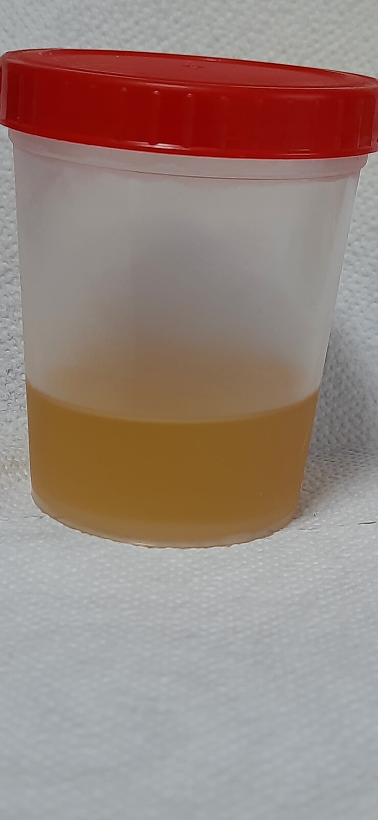

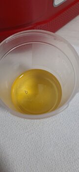

Решил затестить самый дешаковый промывочноей кряк(?), взял "Японское" промывочное масло на букву Тэ.
Однозначно на вид(цвет) много лучше чем МПА-2, синего отлива нет:

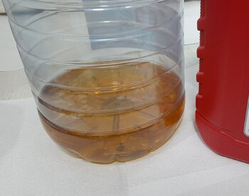

Миксанул его 50/50 с кряковым Rosneft Magnum Cleantec 10W-40(пакет точноесть), получилось вот так:
Слил с CDAB Tatneft прогресс 15w-40+моджо:

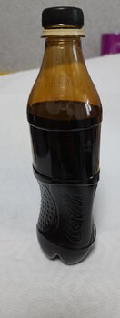

вот оно с синеватым отливом, тёмное. 10-15мин на ХХ(фильтр не менял), слилось весьма темным. Хотел в эМку ещё пятиминутку добавить, но забыл.
Залил япо-роснефте микс, поставил промежуточный фильтр и ещё минут 20-25 на ХХ. Слилось уже ничего такое:
в объёме оно понятно что стало намного темнее чем исходное, но меня устраивает.
Чистый промывочный "японец", после 16 часов в морозилке при -23°С сохранил хорошую текучесть, по мутнел. Пёс его знает, может и правда кряк:
veev2 при всём уважении, не для поучения, а для блага - "помутнел" слитно пишется. :drinks:
