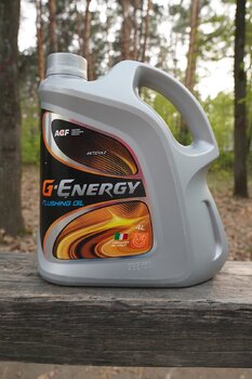

На этом ездить можно ! Крепкая 20-ка :bye2:
torcon вроде по артикулу 4 литра , а у тебя 5 стоит ?!
Заказал за 500 р в Юлсане :bye:
У остальных агрегаторов цены не радуют , да и в Юлсане за 500 р на остатке мизер
Похоже на какое-нить м8 разбавленное :D
а как в действии? кто-нибудь проверял?
на пол часа залить пойдет? раньше был опыт только с зиком флюш, за 20мин масло почти не потемнело

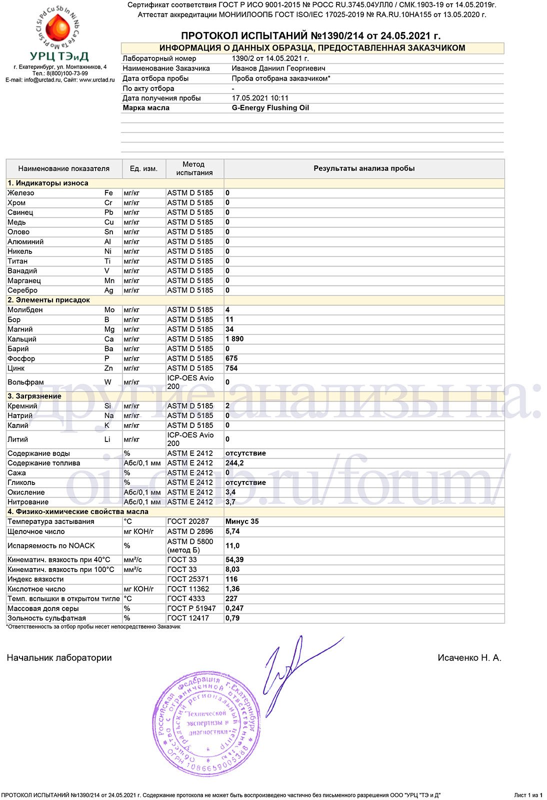

Dumus, TherMometr, akatala, sebir, Maxxixx, warlock738, Kalinidos, elvis, Vruy, АлексейА , парни , спасибо за анализ :hi:
Вот на М8 и надо ездить - это эликсир богов!
масло-мечта для любителей поделок:sarcastic:
Типа 10W-20. На многих авто даже ездить можно пару тыс. км. ))
7 минут назад, Дюпелёк сказал:
Вот-вот, тоже об этом подумал. Зато мотор хорошо помоется у кого то ))
38 минут назад, Денис_Буслаев сказал:
SAE-20
SAE 10W-20
