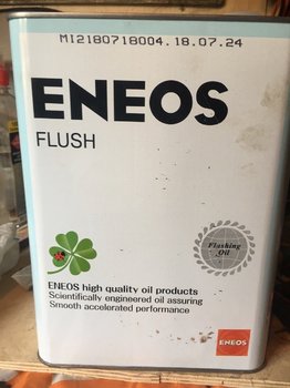

14 мая 20197 г Популярное сообщение Закреплён Eneos Flush промывочное масло свежее за анализ спасибо топикстартеру. ИК спектр Фурье говорит о том, что масло на основе минералки. Артикулы коды для заказа в интернет магазинах: oil1341 - Eneos Flush промывочное свежее 4L
15 мая 20197 г Популярное сообщение akatala спасибо за анализ! Что в итоге имеем, промывочное масло сделали из минералки второй группы, с 1% содержанием обычного пакета присадок от моторного масла (во всякой случае похоже на это.) То есть, в моторном масле, к примеру, пакета присадок 12%, а здесь в промывочном 1%. Уровень элементов присадок похожий, просто их меньше во столько раз. По спектру ИК Фурье видим что используется минералка. Вывод: Задача данного масла не отмыть стойкие отложения, а вобрать в себя старые остатки масла, загрязнения после ремонта, какие то отвалившиеся частички загрязнений и унести с собой при сливе. Почему думаю что это минералка второй группы? Потому что приличная температура застывания -43С. Пик ик спектра 0.88 так же похож на минералку. Жаль конечно серы нет, но и этому уже рады...
