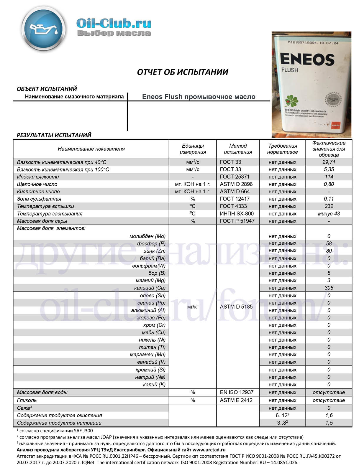

Eneos Flush промывочное масло свежее за анализ спасибо топикстартеру.
Eneos Flush промывочное масло (VOA BASE) копия.jpgEneos Flush промывочное масло URC копия.jpgIMG_1591.jpgIMG_1592.jpgIMG_1594.jpg
ИК спектр Фурье говорит о том, что масло на основе минералки.
oil1341 - Eneos Flush промывочное свежее 4L
Зато смотрите вспышка какая:DЖиденькое без присадок, а не горит.

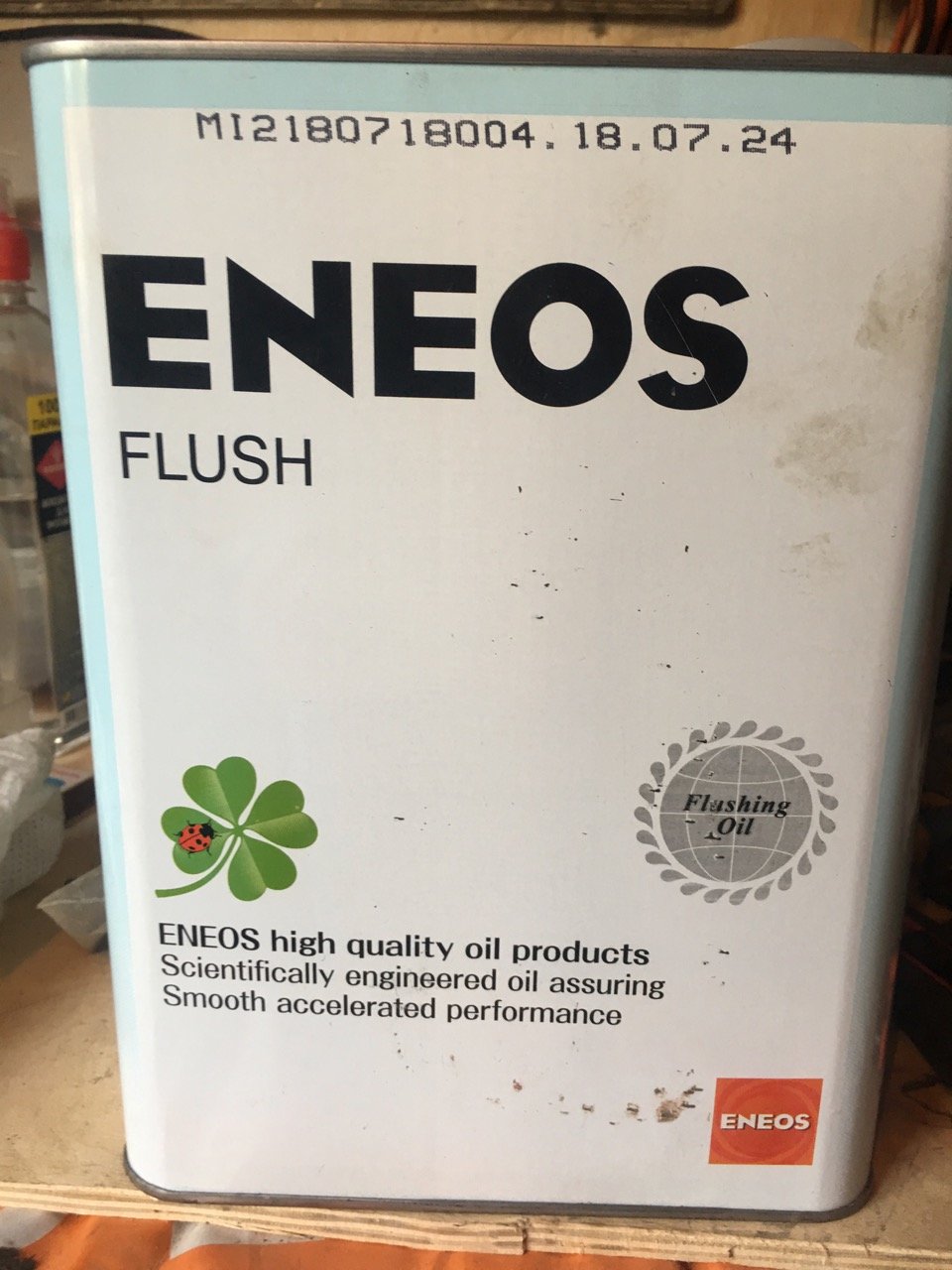

Забыл приложить фото торца с описанием и способом применения @torconпрошу дополнить шапку
