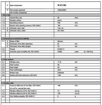

    Если перечитать всю тему, то захочется ее переименовать. Скажем, в «помогите подобрать фильтр покрупнее, но с теми же присоединительными размерами». При этом считается, что такая замена наиболее целесообразная. Почему? Крупнее фильтр – больший объем масла войдет в двигатель, крупнее фильтр – лучше в нем охлаждается масло? Так ведь фильтр не емкость для хранения масла, и не радиатор для его охлаждения. Наоборот, чем теплее масло, тем оно имеет более низкую вязкость и легче будет проходить через поры фильтроматериала. Да и вообще, в теме изначально высказывалось сомнение в таком методе подбора.
Для примера возьмем два фильтра одного изготовителя Mann: W811/80 иW8017. Для наглядности приведу их характеристики.
w8017.thumb.jpg.63bf3debd08a033175efa9b8aab425da.jpg w811_80.thumb.jpg.9318d5fd306ad453c5b1ca1fb6bddb87.jpg
    Оба имеют одну присоединительную резьбу М20*1,5 и одинаковый размер уплотнительной прокладки 54*62 мм. У обоих есть антидренажный и перепускной клапана. Значит, можно заменить один другим? Но выпускаются на данный момент оба. Высота W811/80 всего 75 мм, а у W8017 – целых 87 мм, это больше на 12 мм, а еще площадь фильтрующего материала у него на 10% больше. Значит он лучше и универсальнее? Смотрим остальные характеристики. Тонкость отсева у W811/80 лучше. 15мкм при 50% удержании и 35 мкм при  99%, против 20мкм для 50% и 50 мкм для 99% у W8017. Зато гидравлическое сопротивление у W8017 в два раза меньше - 50 kPaпротив целых 96 kPa у W811/80. Сбивает с толку несколько разный номинальный поток масла – 25 и 30 л/мин. Но все равно, очевидно, что проектировались они по разным техническим заданиям. Зачем?
     Здесь только могу предположить. Если посмотреть рекомендации по применяемости на сайте Mann, то можно обнаружить следующее. W811/80 подходит для Hyundaii30 с двигателем 1,6 литра выпуска до 2012 года мощностью 90 кВт. А вот начиная с 2012 года на эту же машину рекомендуют фильтр W8017. Двигатель с тем же блоком цилиндров, но мощнее – 96 кВт. Мощность подняли за счет внедрения второй муфты газораспределения на выпускном валу. Управление газораспределением в этих двигателях осуществляется давлением масла. Возможно, гидравлическое сопротивление фильтра W811/80 оказалось слишком большим для возросших задач, и инженерам пришлось увеличивать площадь фильтрующего материала и даже идти на компромисс в виде ухудшения тонкости отсева маслянного фильтра в угоду более низкому гидравлическому сопротивлению и грезеемкости.
   Повторяю, это только предположение. Очевидно другое, что эти фильтры разные и замена одного другим самой фирмой Mann не предусмотрена. Вероятно, что фатальных неприятностей при этом не будет. Но в наше время отсутствия какого-либо дефицита допускать вольности в подборе не имеет смысла.
2 часа назад, любопытный сказал:
Скорее всего это ошибочное предположение, все гораздо проще. Фильтры увеличенного объема ставятся на авто, изначально предназначенные для европейского рынка с его увеличенными интервалами замены или большим объемом масла. В этом случае приходится слегка жертвовать тонкостью отсева и и ставить фильтр увеличенной площади (26300-35531=W8017), чтобы он отходил эти интервалы и не забился. Яркий пример -  Киа Спортаж 3 словацкой (26300-35531=W8017) и корейской (26300-35505=W811/80) сборки с двигателем G4KD, кроме того словак имеет вдобавок масляный картер увеличенного объема (5,8 л. против 4,2 л.), чтобы масло тоже отходило необходимый ресурс, больше эти двигатели ничем не отличаются. Аналогично можно сравнить Киа Сид словацкой сборки и Элантру корейской с одинаковыми двигателями, их изначальные сервисные интервалы на своих рынках тоже  отличаются.
