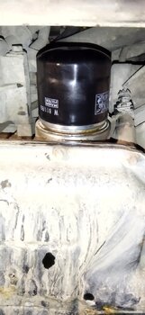

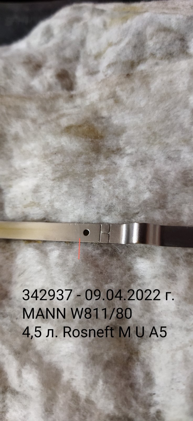

M4R ( он же MR20DE )
сервисный объём масла 4,4 л.
Увеличенный фильтр встаёт аккуратно и гармонично
IMG_20220409_095253.thumb.jpg.2735bc99a6f086f4267e1a86ebc4dc39.jpgIMG_20220409_095242.thumb.jpg.a7347b2d1544127755c51d0d7e94cacd.jpg
до МАХ еще 100 мл. поместится
со штатным МФ было так
