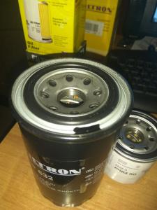

Вот-вот. Я заказал на изнексте Фильтрон OP632 :)
 Фильтрон OP632 :)
OP 632
Размеры - A 80
Размеры - B 62
Размеры - C 50
Размеры - G M 20x1,5
Размеры - H 147
Монстр! По моему больше чем С312. Он точно влезет? А какое у него давление перепускника? Когда поставите напишите, че да как.

Итак передо мной четыре мф.
Я на практике сравнил размеры их уплотнительных колец линейкой, у меня получились следующие результаты:
Asakashi С-224J (круглое кольцо) - 54 мм х 62 мм;
Asakashi С-225J (круглое кольцо) - 54 мм х 62 мм;
Filtron OP 575 (плоское кольцо) - 56 мм х 64,5 мм;
Filtron OP 632 (круглое кольцо) - 58 мм х 64 мм.
Давление у перепускника у Filtron OP 632 надо полагать 1,0.
Несмотря на свой большой размер, размер уплотнительного кольца у него подходящий.

Докладываю, вчерась на своей Тииде менял масло, а заодно и фильтр. Провел эксперимент, после того как запустил двигатель Фильтрон ОР 632 дал течь через полукруглое уплотнительное кольцо, т.е. площадка Тииды не подходит для него. Поставил тут же Фильтрон ОР 575, все тип-топ.
