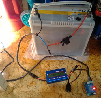

Я себе для КТЦ вот что сваял с помощью али :D измеритель мощности и реле отключения при падении напряжения ниже 11,5В... вот балуюсь пока с пятилетней фурукавой.

Спасибо за консультацию, попробую восстановить АКБ таким методом. Конструкцию отличную свояли, тоже все никак не дойдут руки выбрать универсальную зарядку на Али
