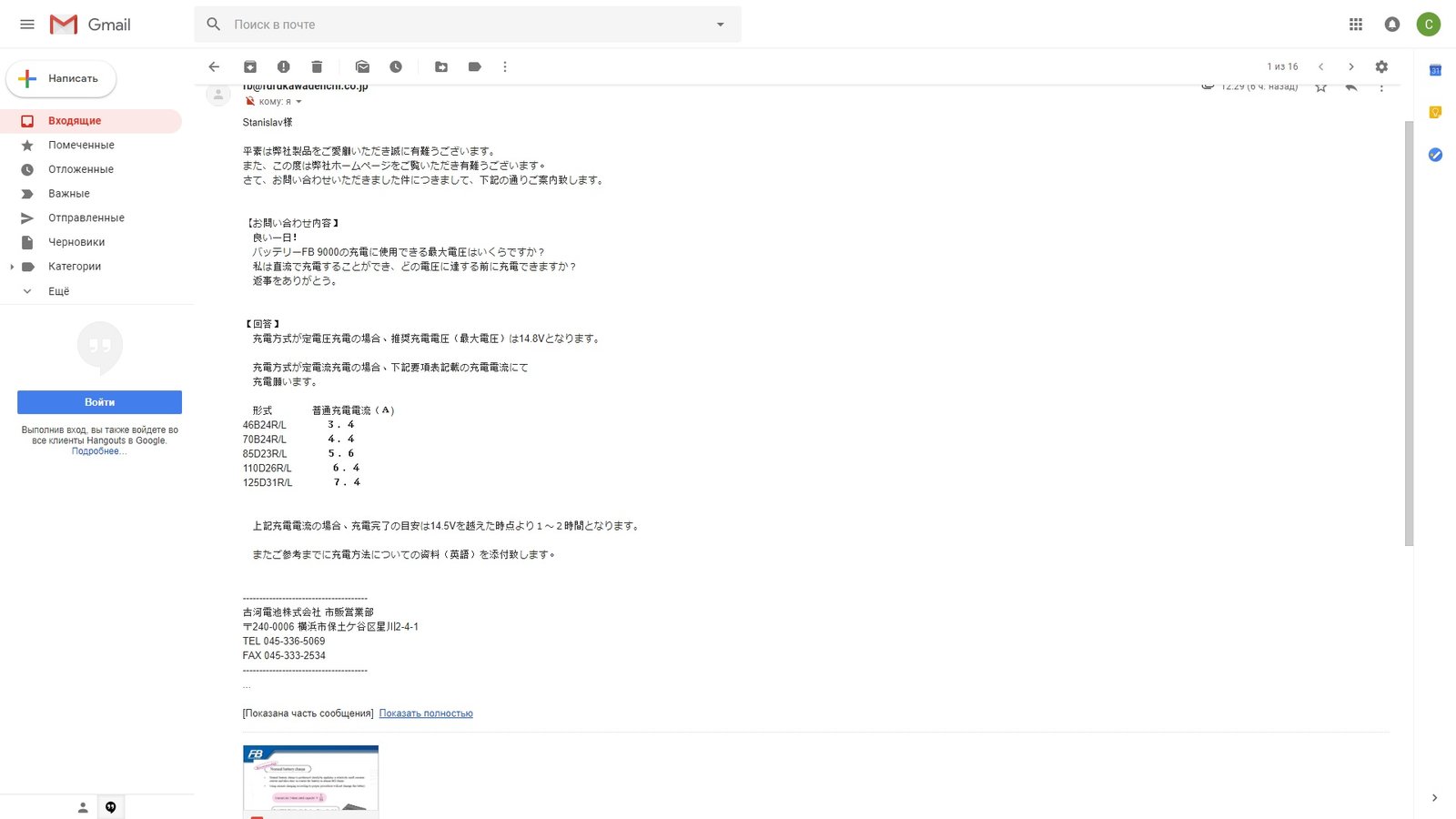

zon Задавал вопрос на сайте Фурукавы по поводу заряда аккумуляторов нашей серии FB9000, вот сегодня пришёл ответ:
Если для зарядки используется постоянное зарядное напряжение, рекомендуемое зарядное напряжение (максимальное напряжение) составляет 14,8 В.
Когда метод зарядки постоянный ток зарядки, с зарядным током, описанным в следующей таблице
Пожалуйста, зарядите его.
Формат           Нормальный зарядный ток (А)
46 B 24 R / L                  3.4
70 B 24 R / L                  4.4
85 D 23 R / L                  5,6
110 D 26 R / L                6,4
125 D31 R / L                 7,4
В случае тока зарядки, указанного выше, ориентир для завершения зарядки составляет от 1 до 2 часов с момента, когда он превышает 14,5 В.

И прикрепили картинку:
