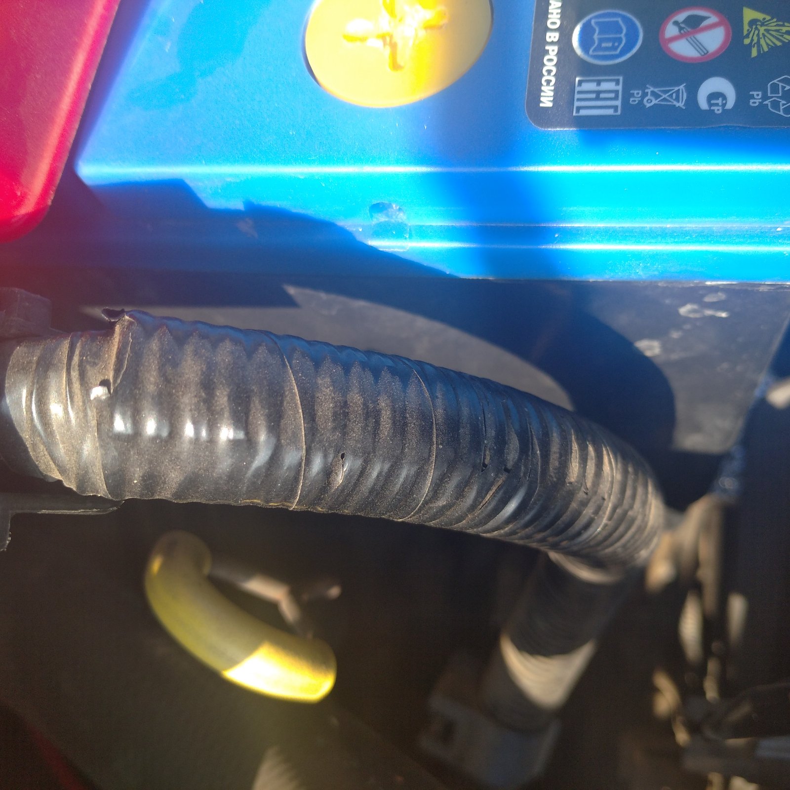

Вот свежие фото , предыдущие фотки были перед отмывкой АКБ . После этого прошло две недели и около 2000 км . Сухо везде пока , излишки походу испарились :blink::sarcastic:
Тю
Wirtgen померяй какой сейчас уровень электролита над пластинами и держи такой все время
Я примерно месяц назад занимался уровнем электролита в своём тюм премиум 64. Показалось мало, долил в одну банку, а только потом померил уровень. Оказалось 2,5см. Пришлось во всех выровнять по этому уровню, плотность 1.30 было. .До доливки уровень как раз норм был, примерно 1.5см и это после зимы.Месяц откатал, нигде ничего не потеет. Батарейкой доволен. В августе ей 1 год будет.
Так и сделаю , больше проблем то с ним нет .
Проверил на выходных уровень воды в тюмени - уровень в норме... аккум стоит в отдельном отсеке, но судя по крышке, системы возврата воды там нету, те как ни крути, если его держать в подкапотке, то он будет терять воду даже будучи кальциевым, тк летом после езды с включенным кондеем -  аккум раскаленный так что руку на нем более 5 сек держать не получается, даже если учесть что его изолировал шубой и поставил щит от вентилятора кондея (термоизоляционный материал блестящий со стройрынка).

 Снял, старичка после 2-ух недельного простоя в отпуске. Отмыл, весь был в следах от подкипания. Вода едва-едва покрывала пластины. долил сантиметра на полтора выше по уровню. Ареометр подвирает, поэтому показания до и после приводить особо нет смысла. Поставил на подзаряд бл-кой 1-ой программой, потом планирую добить на второй.
вопрос к знатокам - имеет смысл поэтапно добивать до 4-ой «включительно» (15.9в) чтобы произвести перемешивание и «восстановление» (все же почти 5 лет) или стандартно довести до 14.9 и оставить в покое до осени.
акб в принципе регулярно доливается и подзаряжается. Глубоких разрядов не было.
Я бы зарядил на первой программе и оставил на пару дней отстоятся на режиме хранения. С БЛкой особо ни чего не узнать о батарее, вот если бы был какой-нить аппарат который показывал какой ток она потребляет в заряженном состоянии на разных напряжениях - было бы более информативно, а так надо просто проследить за тем чтобы плотность вышла на 1,27+ и все.
У меня с батарейкой чета случилось, она теперь шуметь начинает уже после 14,4 вольта, токи отдает те же что и раньше, но раньше она держала пол ампера на 15,4, а теперь она на этом напряжении уже шипит во всю и берет почти ампер будучи полностью заряженной.
Фиг знает че с ней произошло, возможно постоянное кипение на 60-ти градусах в подкапотке внесло свои коррективы.

Вам щас надо размешать электролит чтобы удалить стратификацию, тк долито очень много воды и тут просто бл-кой на 2-й программе этого не сделать, я очень долго пытался это сделать даже четвертой программой и максиммум что видел - 1,26. И только когда она постояла денек на пол ампера - только тогда я увидел 1,28-1,29.
Щас она у меня за нефиг делать выходит на 1,3 от простого стояния на 14,4.....
Проверил плотность у тюмени - во всех банках 1,3, и это больше чем раньше было.  Пришлось замещать часть электролита водой, тк напряжение стояло 13,2. Теперь 12,8 и плотность ~1.28/ Пусковой ток стал даже чуть больше стал чем раньше.
