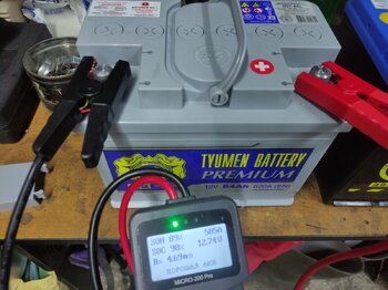

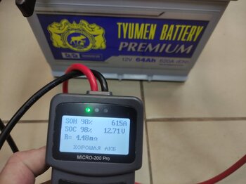

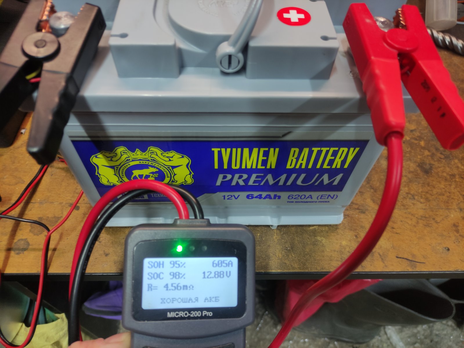

Померил второй аккумулятор после зарядки (основной заряд - 15.6 В/6.4А, отсечка при 0.4А, дозаряд - 16.5В/1А - 4 часа)(замер после 4 часов отстоя)

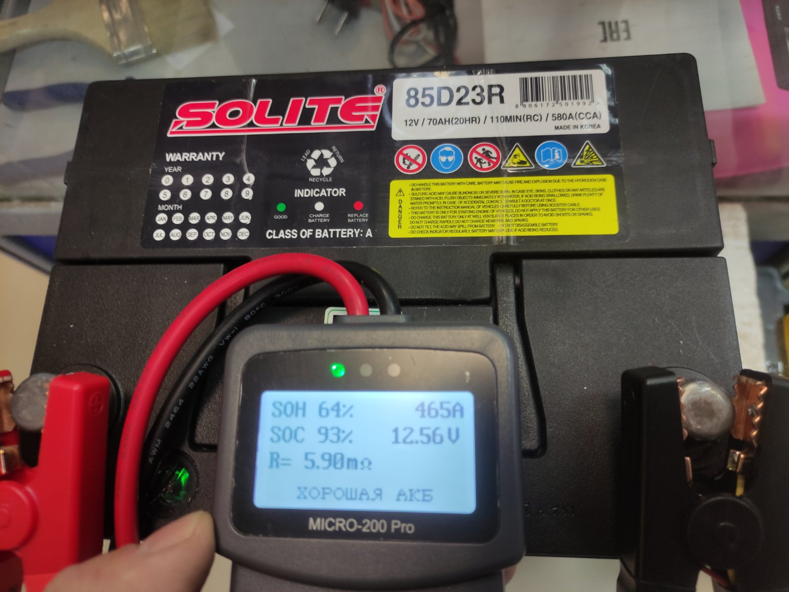

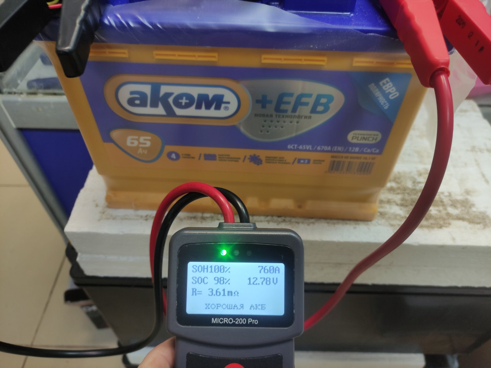

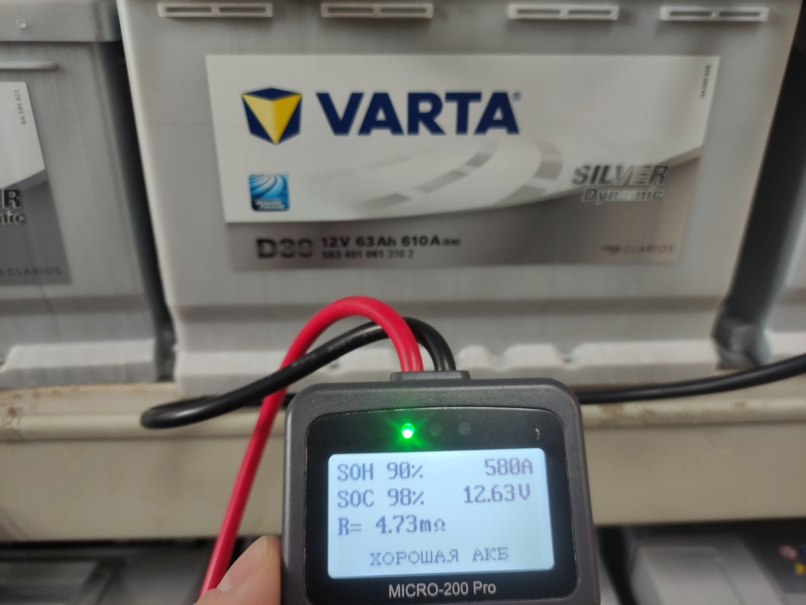

  Подзакусила меня ситуация, с недокладом ампер в тюменских аккумуляторах, чтобы выяснить, может у меня единичный случай, поперся в магазин, проверить такой же аккум. Продавец позволил померять другие аккумуляторы в этом типоразмере и не только (у него нагрузочная вилка, приблуду, как у меня, судя по реакции, видит впервые). Вывод: тюменские аккумуляторы не единственные, кто не докладывает ампер. В моем рейтинге отечественных аккумуляторов поменялся лидер, и это не Тюмень.
