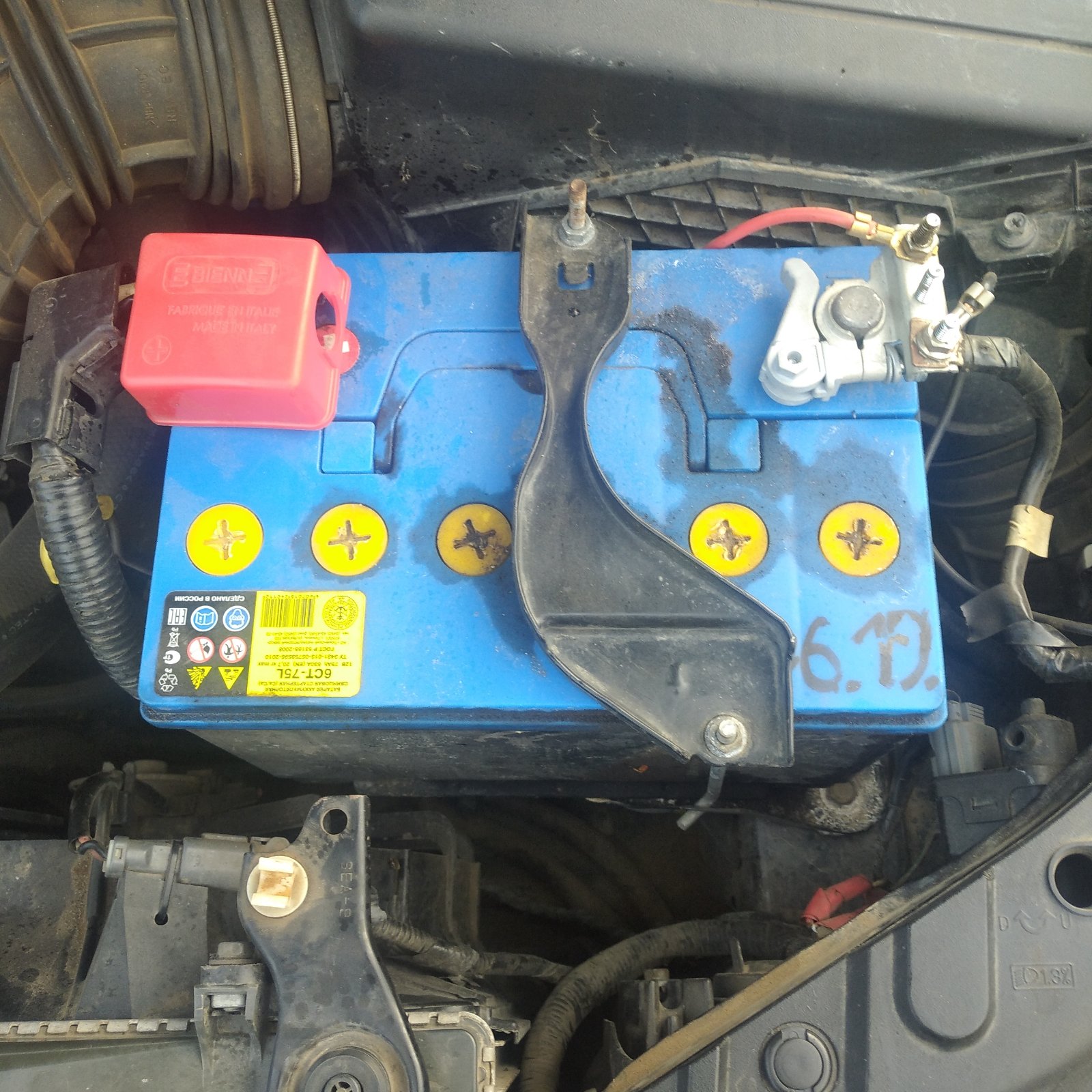

Потеет АКБ , лето нынче жаркое . Производство 06.19 , вроде должен быть СаСа но зимой водички уже добавил . В некоторых банках уровень был около 5 мм . На второй фотке это уже растеклось из газоотводяшего  выхода с боку . По заводке мотора к АКБ претензий нет .

Так я не первый АКБ тюменский снашиваю , под пробки резинки поставить а все это под АКБ потечёт . Доли то немного , по всем банкам выровнял 12-13 мм а вот оно как .

Это завтра уже . Но твоя мысль навела на посмотреть внимательно на фото АКБ моей . Запотевания из под защитной крышки плюсовой клеммы , запотевания из под ручки для переноски АКБ :blink: . АКБ мылась недели две назад , проехал ну может 2000 км . Завтра постараюсь сфотать .

Самому обидно , поддерживаю отечественного производителя понимаш . А тут так . Но воды то я долил немного , немного что бы выровнять уровень . Может нужно было лить меньше чем прежде , но в инструкции нет сколько держать уровень на СаСа .
5 часов назад, Wirtgen сказал:
Там просто паз же в районе ручки, те если из токовыводов или из под пробок парит электролит, то оно там по пазу в том числе идет вбок в сторону ручки.

Тюменские ребята кальций походу либо подтыривают и продают налево, либо курят его пока никто не видит:sarcastic: Это факт к сожалению, но батарейки у них даже с известными косяками вполне себе соответствуют критерию цена-качество. Держи уровень меньше чтобы не было перелива и должно быть все норм. Я на своем держу уровень не больше 10мм над пластинами - поначалу похожие потёки были
